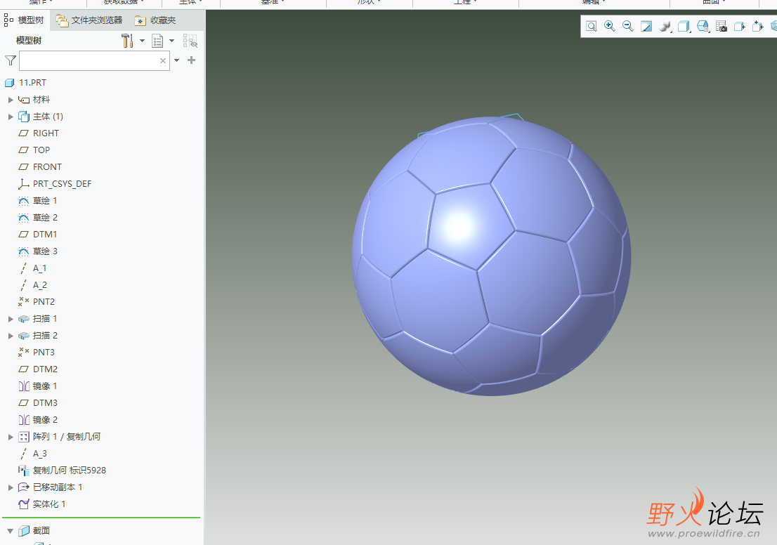

引用   足球——新时代CREO画法新思路
http://www.proewildfire.cn/forum ... =%E8%B6%B3%E7%90%83

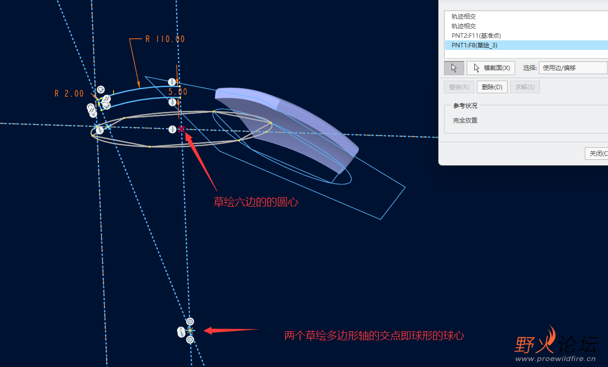

最近参照画,发现六边形无法扫描,仔细对照后发现,参考不对 ,扫描六边形时的参考 如下

 楼主| 发表于 2025-11-11 14:17 | 显示全部楼层
另,根据公式,12个五边形和20个六边形,边相等与直径比值约为  0.2018,所以正边长40mm的球形直径约为200,而不是220
