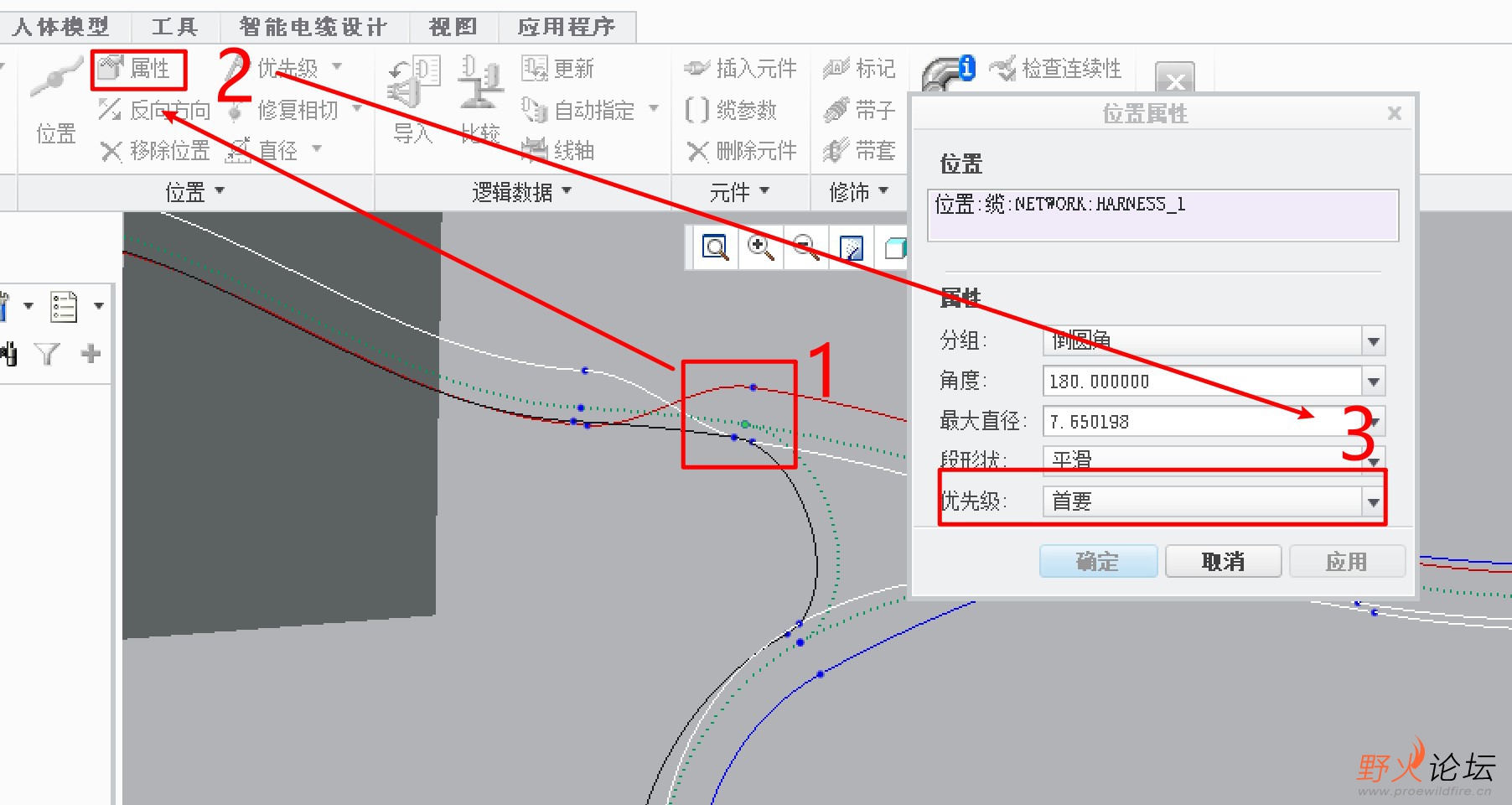

各位大佬,布线路径正常是按照距离最近的走,我怎么可以指定路径去走线因为布线网络设置了很多条

跟随布线

自跟至选不到,要怎么选

发表于 2025-11-10 18:40 | 显示全部楼层
设置网络位置的优先级,把要经过的路径位置点设置为必须。

怎么弄,选不到位置点,大佬求解

先激活网络路径所在的线束,然后鼠标选择对应的位置点——属性——优先级,调整优先级即可
