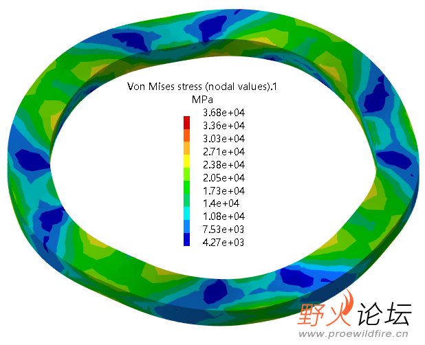

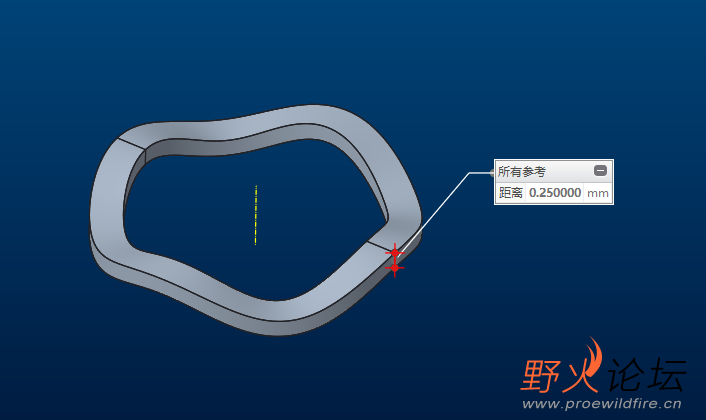

请教这种弹簧片怎么仿它的压缩量和力度!谢谢!

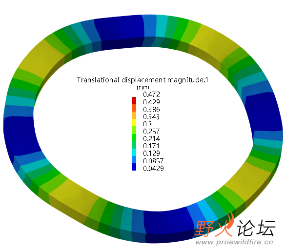

压缩行程0.5mm 结果
1107.rar (1.16 MB, 下载次数: 7, 售价: 2 金钱)
分析重点.zip (13.2 KB, 下载次数: 1, 售价: 2 金钱)
随便搞了下~~非专业的~供参考~~
1.附助件(上) 施加0.5mm向下的位移
2.弹片(中)    与上下附助件创建连接接触特性,摩擦系数
3.附助件(下) 底部固定
古月方源 + 1 热心助人
只要足够的努力,剩下的交给时间!

发表于 2025-11-10 15:45 | 显示全部楼层
我看了下数据,米塞斯应力好大

我看了下数据,米塞斯应力好大
科普下大佬,是容易失效吗?
