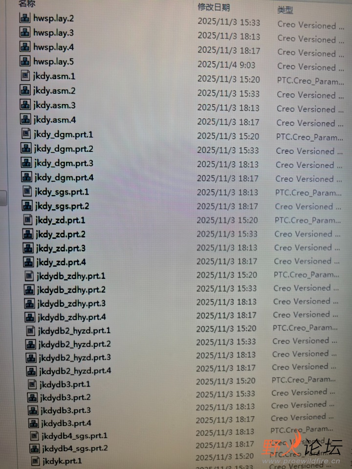

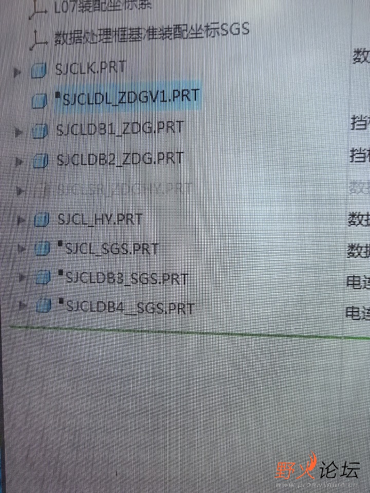

如题,图中隐含的零件是通过参数控制来隐含的,当使用另存为-保存备份的的时候发现,隐含的零件并不会进行保存,这样每次设计更新以后文件版本越来越多,越来越冗余,有什么办法可以一次性保存装配体的完整最新版本吗?

这样是不是每个领件都要打开一遍然后:文件-管理文件-删除旧版本

试了,在组件操作只删除组价的旧版本

用creo 4.0 M150试了一下,组件另存为-保存备份操作,隐含的零件也同步备份

我也试了下,在当前组件下面没有下一级组件时,在该组件执行另存会将所有零件另存,但是在总的组件另存时,会忽略隐含零件,版本creo6.0

又用creo 4.0 M150试了一下,组件下面有2级组件,顶层组件另存为-保存备份操作,下面隐含的零件也同步备份
