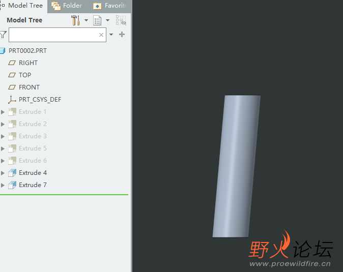

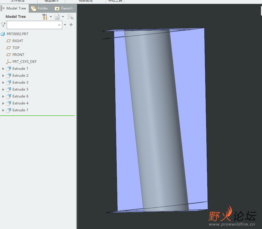

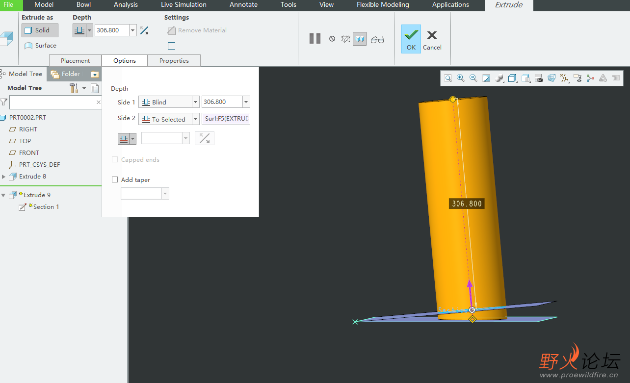

发表于 2025-11-3 15:56 | 显示全部楼层
拉伸
拉伸
全程只拉伸,你并没有说也可拉伸几次
解答就是拉伸几个曲面,上下两个5°的曲面,在做两个平面,在曲面上面拉伸,最后在拉伸切除顶部就好了,creo 6.0
简简单单,有一些思路就好了
拉伸
拉伸
再简单点
懂了吗
229

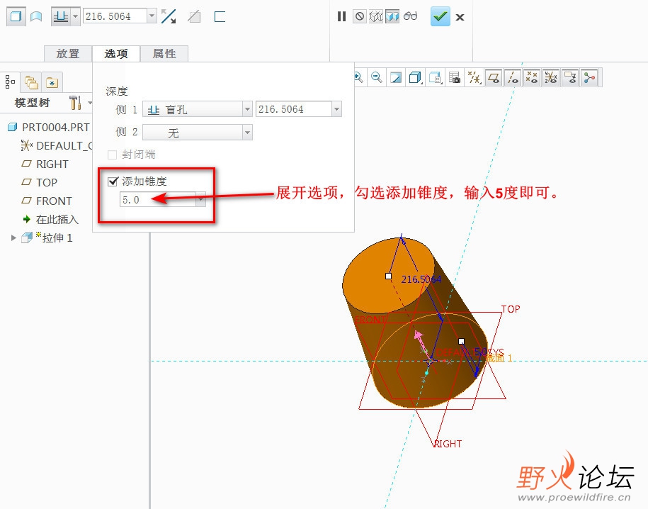

发表于 2025-11-3 16:22 | 显示全部楼层
展开选项,勾选添加锥度,输入5度即可。

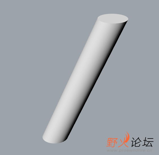

哈哈,就是以为creo可以和rhino一样能直接设置带斜度的拉伸
