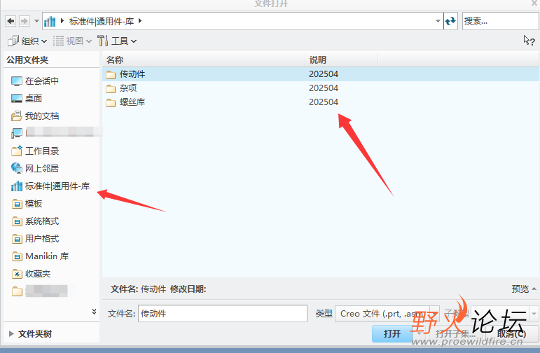

       我用的是creo7.0,自己建立专用件库,但是库里的文件名,只能是英文,
中文零件名系统看不到,有办法解决吗?还是我的哪个设置有问题。
       谢谢指教

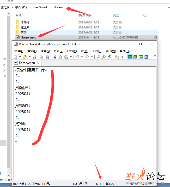

在库目录上做一个记事本文件(编码 UTF-8 保存) 改名为 library.mnu (注意后缀名),格式参照我的图片

感谢前辈,我试一下,成功了,十分感谢
