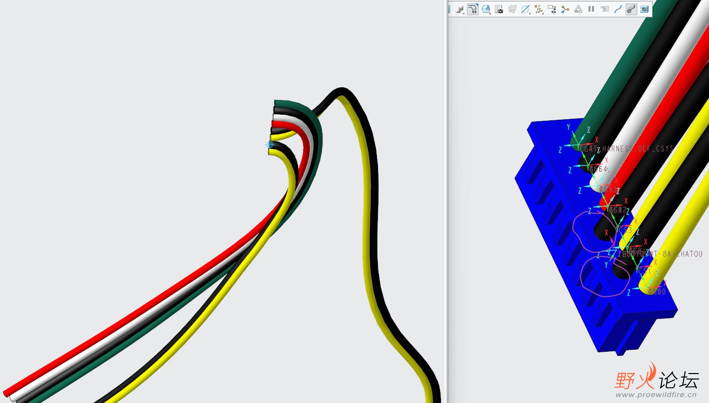

我用了线束里面的平整定向,水平竖直都试过了,还是没变化,这两个黑色的线一直都偏的,在装配体里面是对齐的,有没有大佬知道怎么解决呀

SCHEMATIC?几代?

这种情况,应该是你选择插头这个地方的坐标系的时候没选对,选择坐标系的时候会有个提示,“坐标系已经存在,是否使用已存在的坐标系”大概是这么个意思,具体的忘了;这个时候应该选否,如果选是的话他还重新使用上一根线的坐标系的
