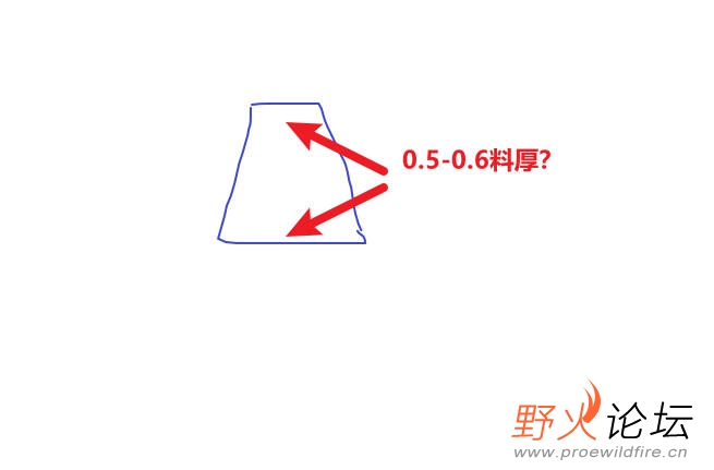

一般加强筋设计厚度为料厚的0.5-0.6倍左右,但是如果加强筋较高经过拔模后,加强筋截面就是梯形,那么这个0.5-0.6倍的加强筋厚度原则是指梯形上边还是下边

加强筋厚度是壁厚的0.5~0.6倍(有一个公式计算,自己去搜),取这个值就是避免塑胶过厚而出现缩水,毕竟缩水也就出现在相交位置,这个厚度原则是指加强筋下边的了

当然是根部

根部,也叫底部。。。
