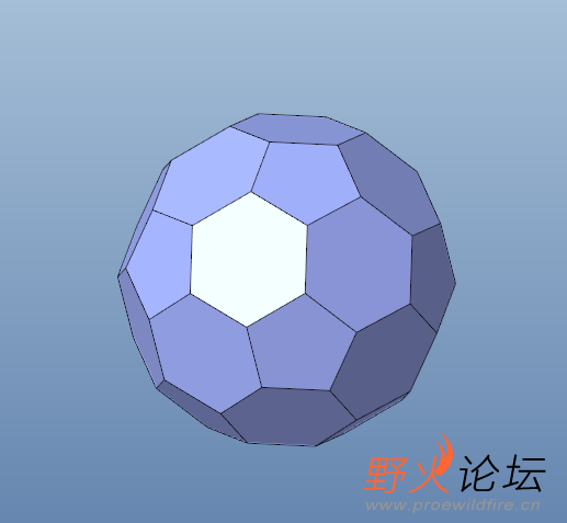

各位大佬求助一下图片这种多边形球壳怎么画,方便的话帮忙给一个prt格式,感谢感谢

旋转、扫描、拉伸!
大概就是这样子吧。
图片看不到全貌。

用到阵列

这应该是个照片吧

六边形无法单独组成一个类球体,12个正五边形+20个正六边形组成一个类球体

能不能帮手画一个指导一下呢,确实没搞定

这不是什么正多边形组成的球体。
你想象一下:
1、一个圆球。
2、用刀先切掉两端。
3、左一刀、右一刀、... ...
4、大概就能切出这个样子来了。

这样看下是不是你要的
是要这样子吗
是要这样子吗
prt0003.prt.zip
