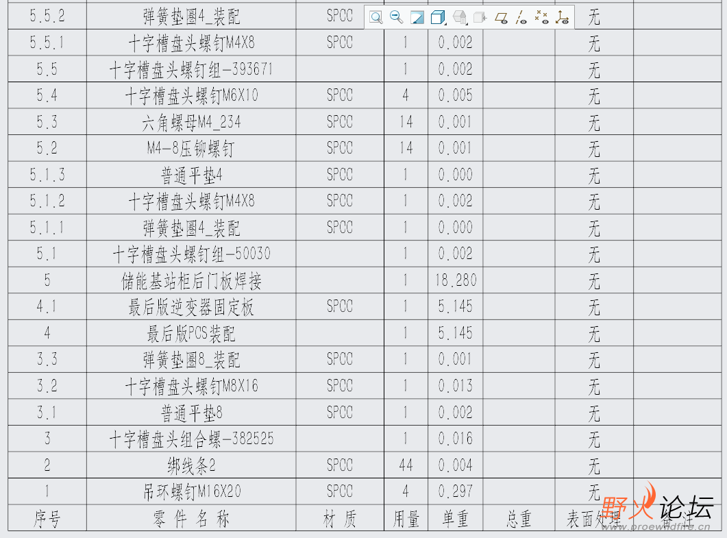

不清楚你的具体要求,是要像这样分层级吗?
508
678
发表于 2025-10-27 23:25 | 显示全部楼层
这个简单,重复区域&重复区域代码的时候试试加1.或者2.这样的前缀试试
