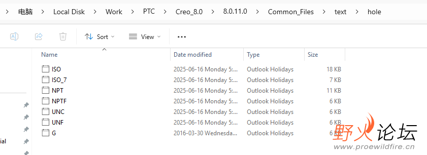

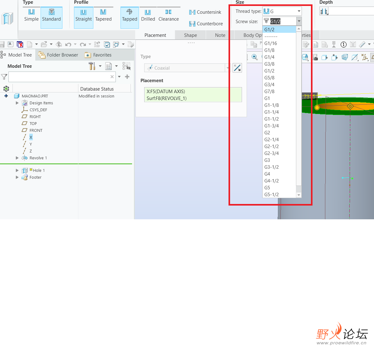

最近画图需要制作G1/2的螺纹孔,Creo 8.0 好像没有自带这种螺纹孔。研究了许久,成功添加了这种螺纹孔。
将链接的G螺纹孔文件放置到下面的文件里,然后重启软件就可以了
C:\Work\PTC\Creo_8.0\8.0.11.0\Common_Files\text\hole
每个人的路径大同小异,各位可以尝试下!

在论坛搜索下,就不用研究好久了。不过你这个孔表比另外一个贴子中的多几个规格。
http://www.proewildfire.cn/forum ... =%E5%AD%94%E8%A1%A8
