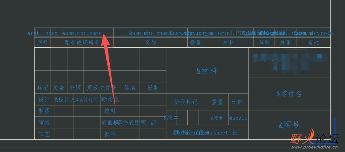

各位大神:
在装配工程图中,明细表(重复区域)中显示的图号,总是零部件的文件名,如果能改成零部件参数中的“图号”??
比如,零部件名=F1020304.prt,在工具参数中设置了 图号=F1.2.3.4;应该如何设置装配体工程图模板中的参数,让他显示F1.2.3.4,而不是零件名???

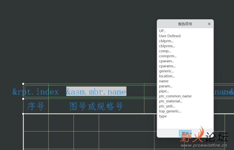

&asm.mbr.name改成&asm.mbr.图号

 楼主| 发表于 2025-10-21 13:35 | 显示全部楼层
是手改成“图号”?
96
 楼主| 发表于 2025-10-21 13:39 | 显示全部楼层
是手改成“图号”吗?没有这个选项啊
96
 楼主| 发表于 2025-10-21 13:41 | 显示全部楼层
wangwang168 发表于 2025-10-20 19:34
你这个零件名和图号不是同一个参数。让参数和图号一一对应。
问题是零件名不能有符号啊,类似 “.”,但是图号要求用 “.”;
96
 楼主| 发表于 2025-10-21 13:56 | 显示全部楼层
搞定了,用户自定义成图号,多谢多谢
