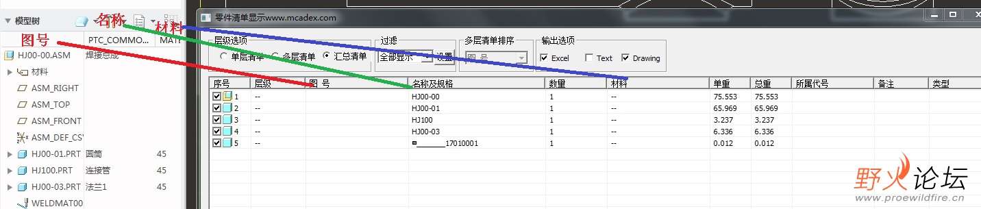

如下图,在组件的工程图中,想通过MCADExTools的“零件清单”功能输出明细表,在进行显示时,可以看出所显示出来的图号、零件名称、材料等一些内容与模型树中的内容不一致或没有显示;
如何对MCADExTolls进行设置,才能使显示结果和左边模型树中的结果一致?请高手指点。
使用MCADExTolls明细表输出功能显示的结果

零件清单设置界面对应的参数设置好就可以了。

谢谢你的回复。昨天我参照着“名称及规格”里面的“参数名称”把“图号”里面的“参数名称”修改后不行,刚才注意看了一下,还需要把下面的“参数类型”也得修改一下。
