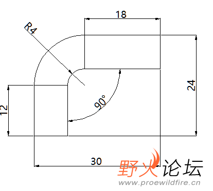

金属棒料90度,其他角度折弯展开尺寸怎么计算?

最简单的方式是偏移找出中心线,然后将中心线展开既是展开长度

同上,简单的就二维可以解决了。

看看这个,我是用于空心管的计算
