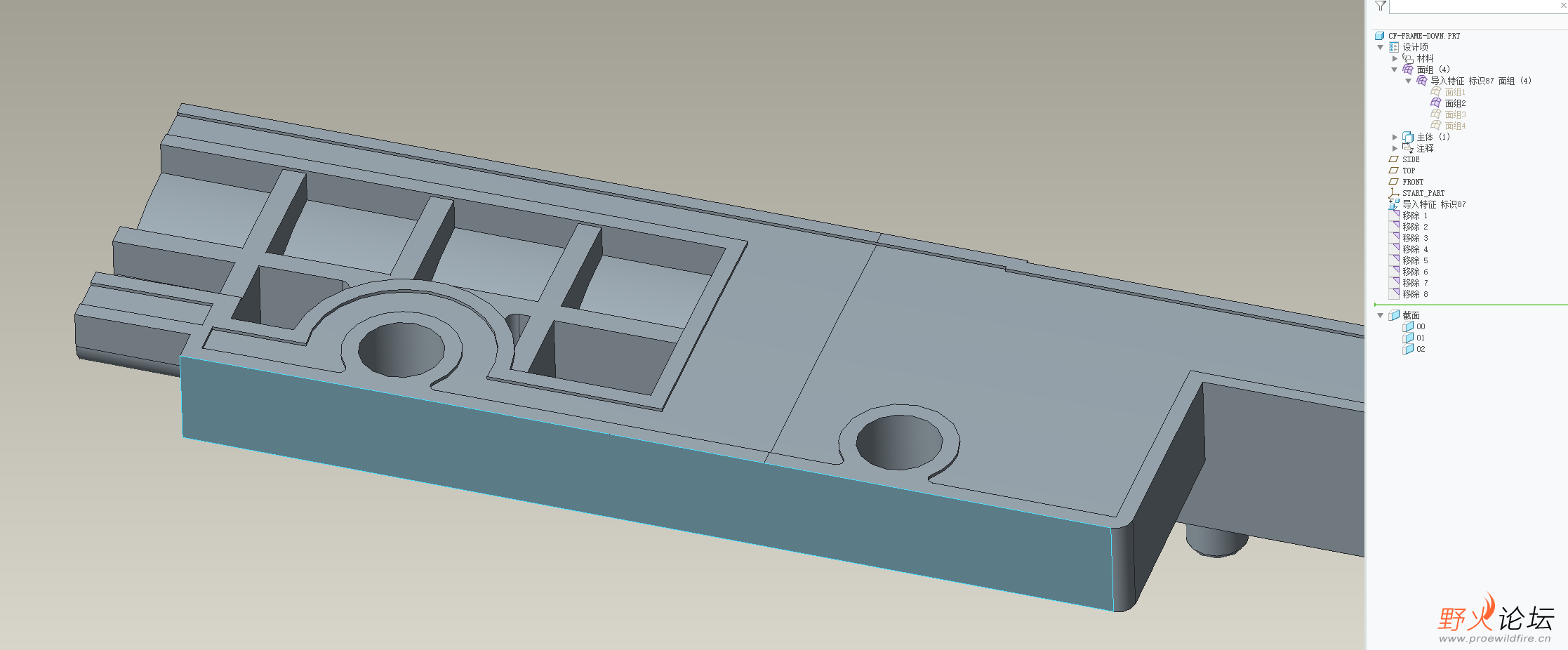

发表于 2025-10-1 01:28 | 显示全部楼层 |阅读模式
这些碎面怎么补

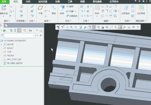

发表于 2025-10-1 12:01 | 显示全部楼层
如图:复制曲面-偏移替换曲面

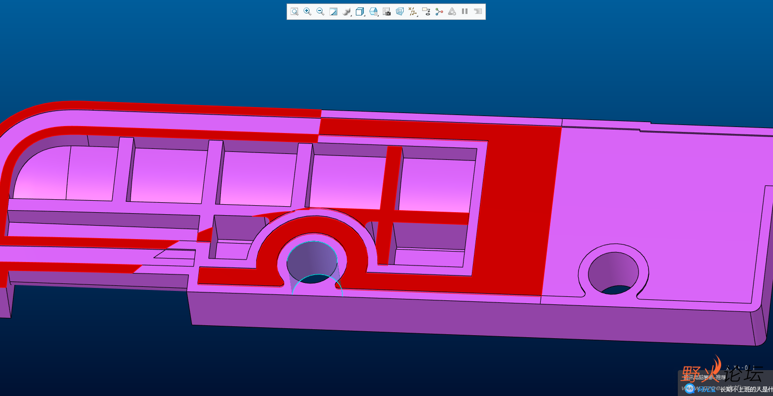

发表于 2025-10-2 21:38 | 显示全部楼层
以底下做参考平面,高度不一致,上方不是在一个平面上的吧

发表于 2025-10-4 22:00 | 显示全部楼层
同一高度的面可以一次选中,面部在同一高度有碎面是正常的,和自己的绘图及模型有关系

 楼主| 发表于 2025-10-5 20:38 | 显示全部楼层
ID888 发表于 2025-10-1 12:01
如图:复制曲面-偏移替换曲面
大佬有些会失败

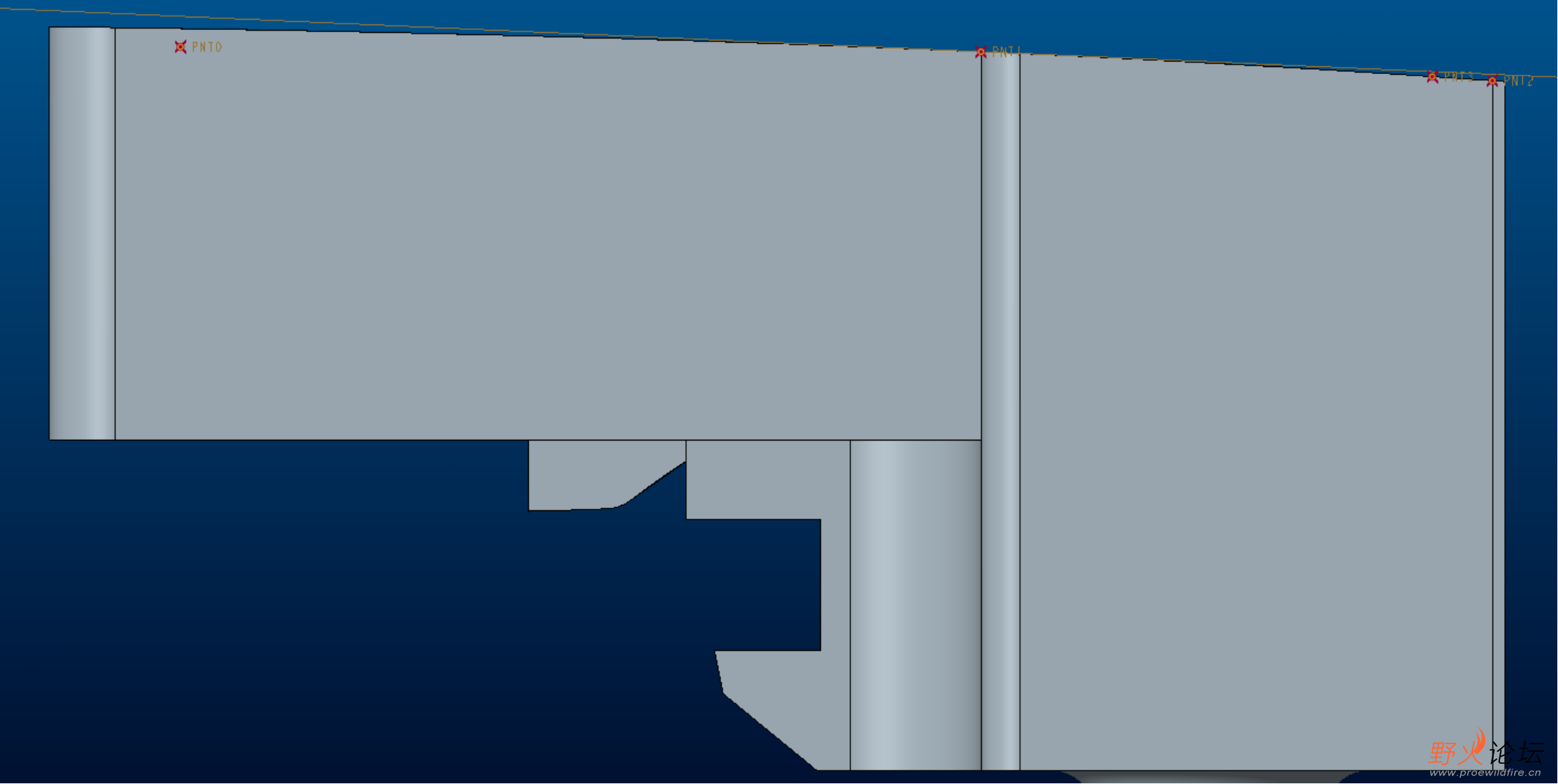

发表于 2025-10-6 09:56 | 显示全部楼层

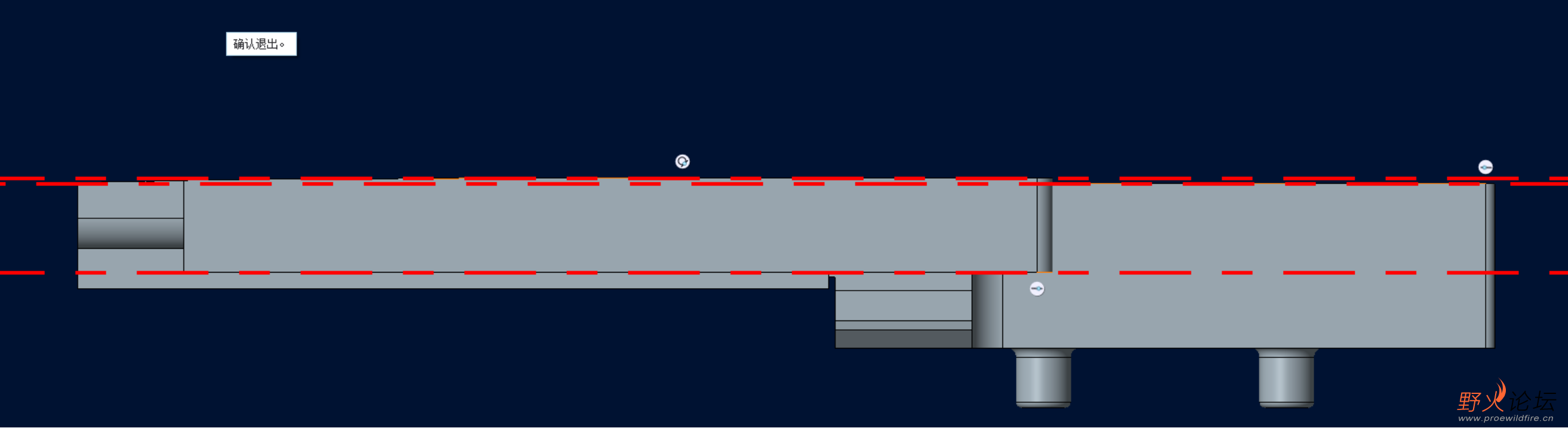

发表于 2025-10-6 10:11 | 显示全部楼层

发表于 2025-10-7 09:16 | 显示全部楼层
要求不高的零件直接调整精度。我打开直接实体了

发表于 2025-10-9 09:14 | 显示全部楼层
是一个面的话直接用移除命令
