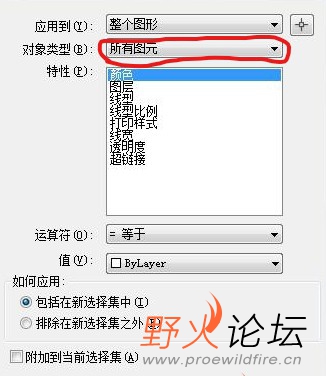

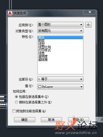

发表于 2025-10-7 11:02 | 显示全部楼层
weh 发表于 2025-10-7 10:00
大佬没找到你这个功能。
选择一下对象类型。尺寸类型可能有几种,可能需要做多几次快速选择来分别把假尺寸选择出来,如果觉得操作繁琐可以做个宏或lisp.
仅提供能解决问题的某一方法,可能不是最优解。
