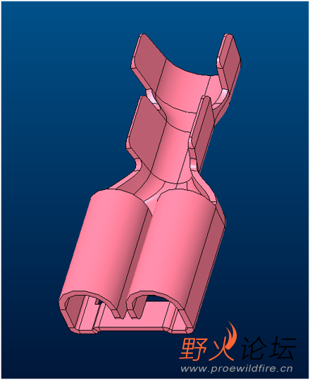

发表于 2025-9-29 11:44 | 显示全部楼层 |阅读模式
如何展平这个图
如何展平这个图

发表于 2025-9-30 00:04 | 显示全部楼层
很多地方不是直接折弯出来的,材料需要延展,不会展平

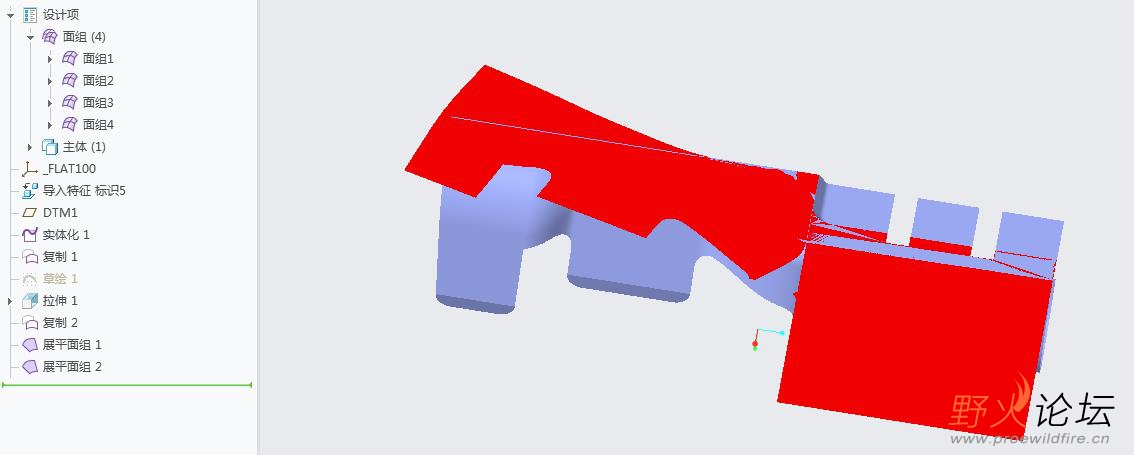

发表于 2025-9-30 14:32 | 显示全部楼层
试了下只能分段展开

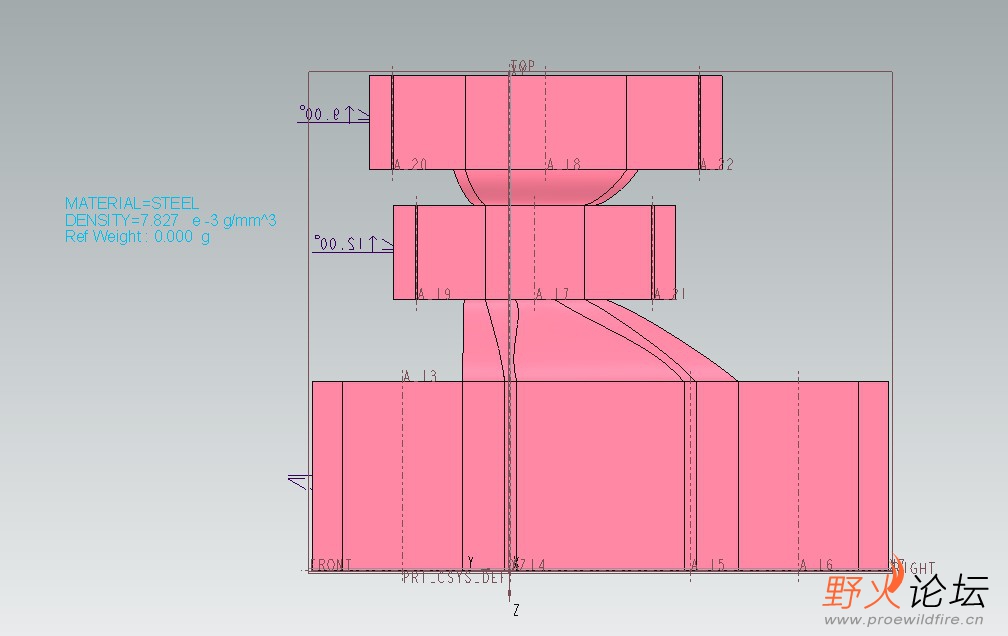

这个件展平参考价值不大啊,由图知不就是三个矩形+两个变形区域组成——而变形区域在实际生产中涉及到拉延,变形甚至变薄的成型过程,这个又不符CREO钣金的基本原理,用草绘变形就能补上变形区域,那就涉及到实际生产所需要的形状,软件形状也只能仅供参考了。

发表于 2025-10-14 04:09 | 显示全部楼层
倒角和圆角部分没有办法保留,只能是最初原件。

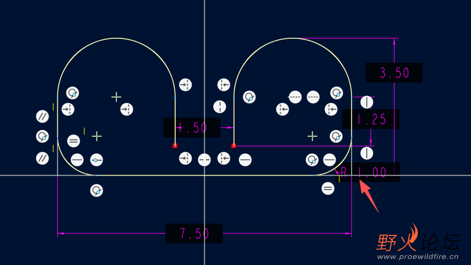

发表于 2026-2-5 16:05 | 显示全部楼层
算是展开了,我更改了折弯位的圆角。
