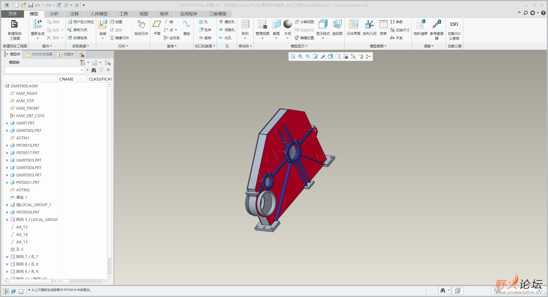

是这样的,装配到一半发现多画了一块板,我删除了,导致一参考被删了,解决参考问题后,我的镜像的零件变的红一片,蓝一片,这是发生了什么求帮助

发表于 2025-9-29 09:23 | 显示全部楼层
直接倒回去(查看文件修改日期,删除最近的一个零件版本,再重新打开装配图,直到恢复删除之前的版本),用切除的方式或柔性建模的方式去掉不要的部分;

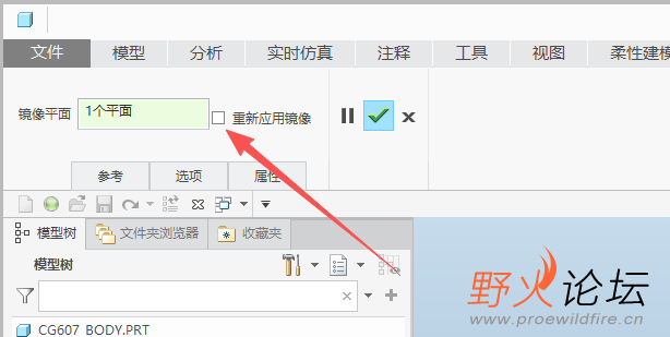

发表于 2025-9-29 15:17 | 显示全部楼层
重新应用镜像勾上
82
99
发表于 2025-9-29 15:18 | 显示全部楼层
这里
