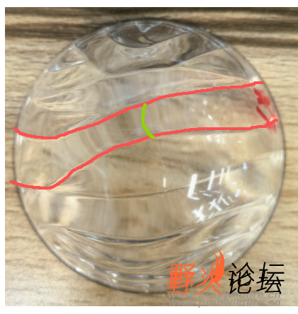

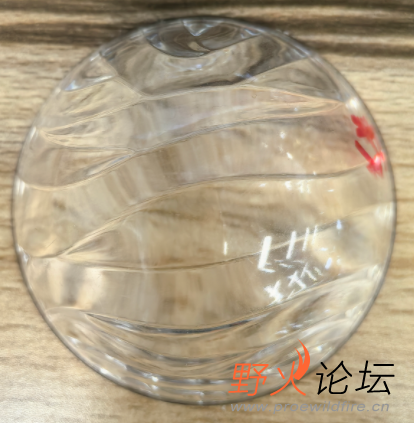

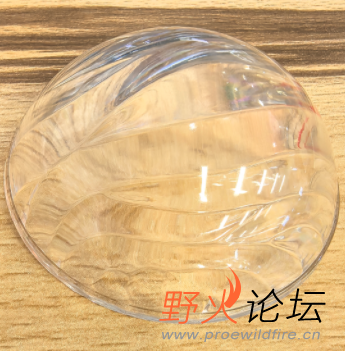

如题,是一个透明灯罩

这个面先把红色的曲线画出来,然后投影到球面上,形成3D线,再画绿色的截线,边界混合就出来了,其他的面也是一样
