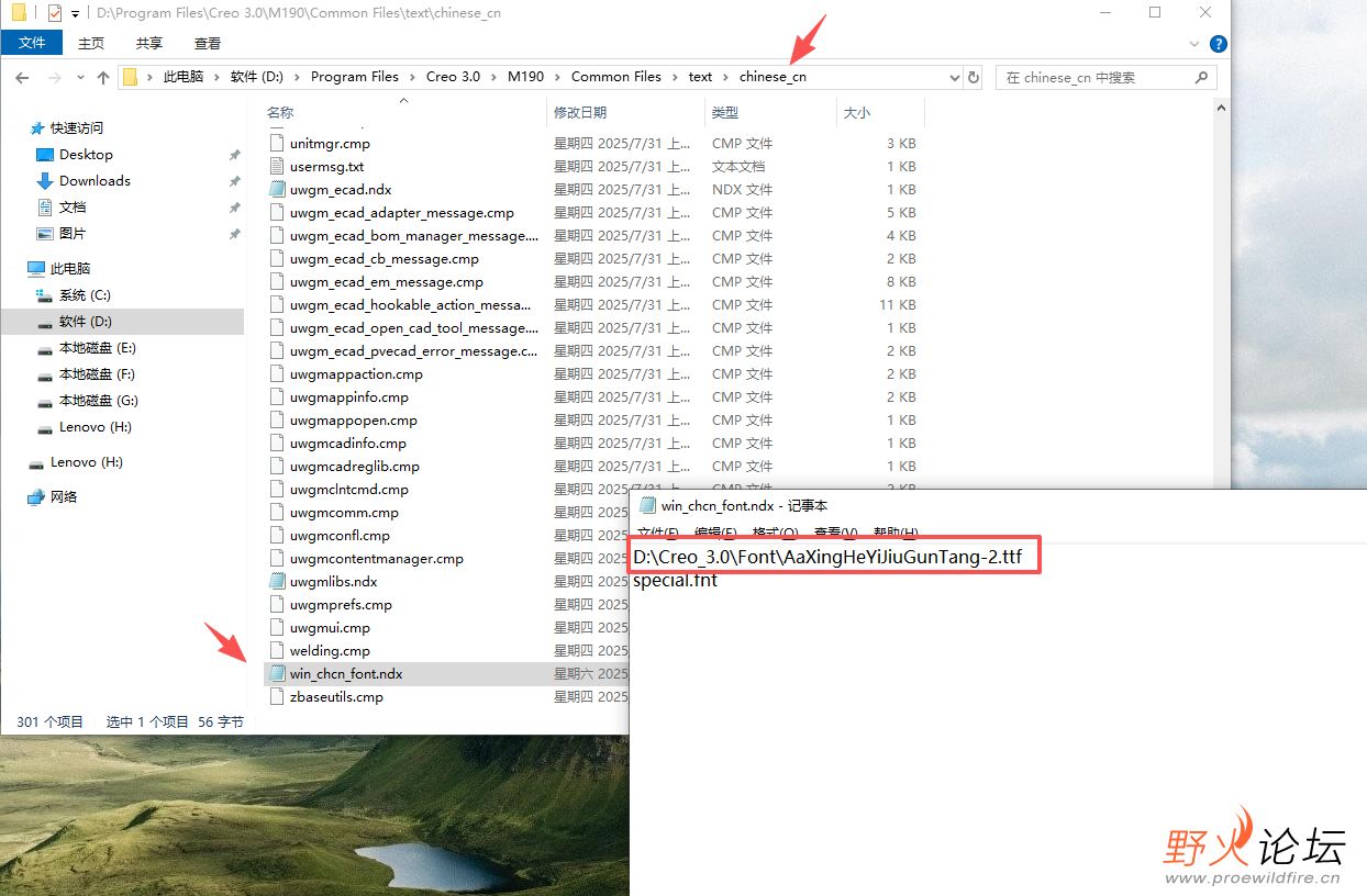

发表于 2025-9-21 22:05 | 显示全部楼层
试试改系统文件
产品结构完美全参关联方案  高级曲面  高级阵列  扫描关系式
QQ:398481639

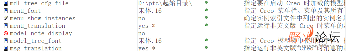

 楼主| 发表于 2025-9-21 22:10 | 显示全部楼层
这几个设置都没用

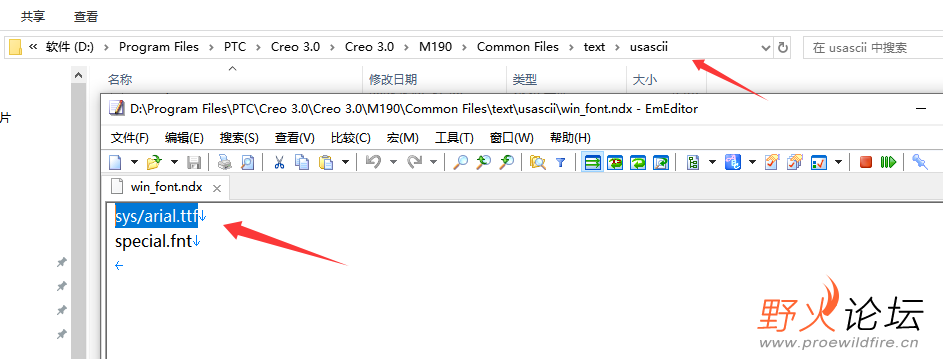

发表于 2025-9-22 08:17 | 显示全部楼层
看图,改成你想要的字体就可以了

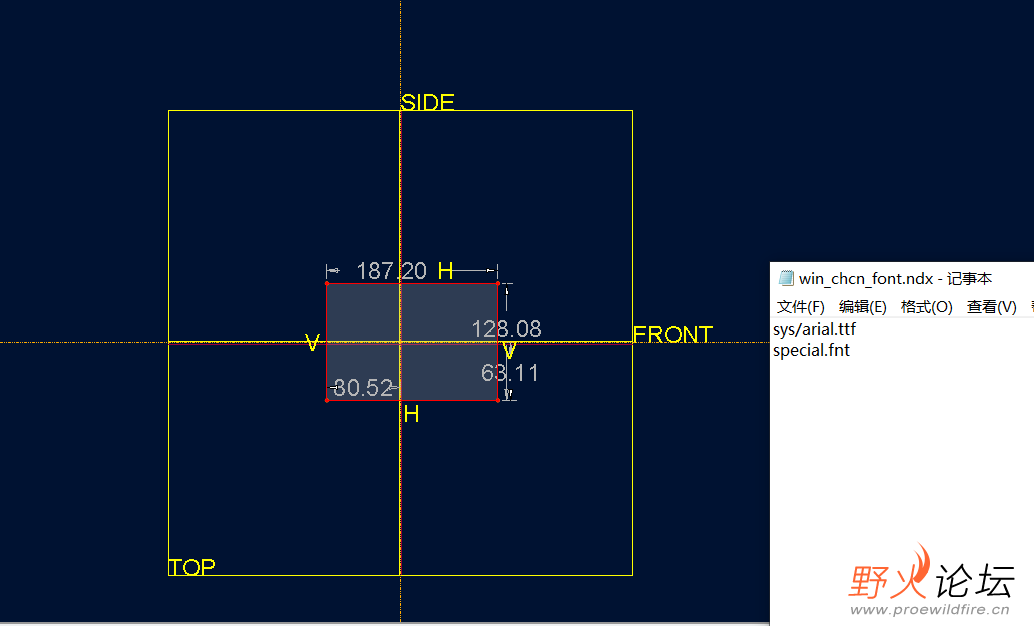

 楼主| 发表于 2025-9-22 19:08 | 显示全部楼层
340047351 发表于 2025-9-22 08:17
看图,改成你想要的字体就可以了
一样的,还是不行呢

发表于 2025-9-22 19:56 | 显示全部楼层
雪饼VS仙贝 发表于 2025-9-22 19:08
一样的,还是不行呢
看清楚后缀,Creo只支持 .ttf 格式的字体

 楼主| 发表于 2025-9-23 18:53 | 显示全部楼层
谢谢
