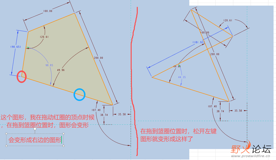

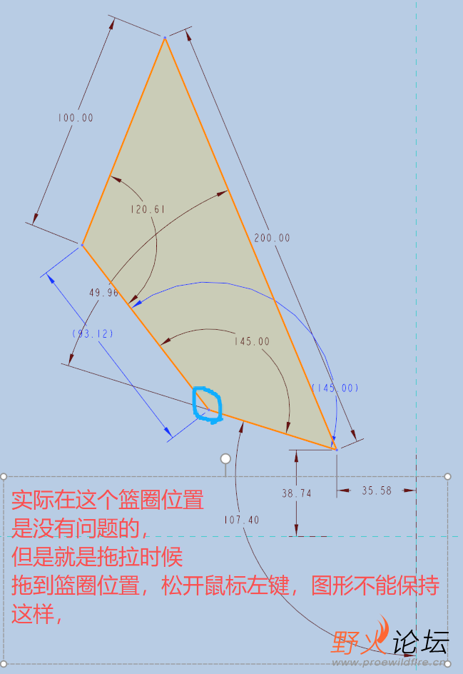

1,在草绘里面,拖动顶点,会使图形变形。见图,见附件

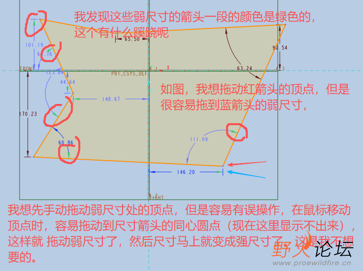

2.在草绘里面,我想先拖动顶点来调整图形,但是图里的弱尺寸的同心圆点与顶点很近的,很容易拖到同心圆点,然后弱尺寸就变成强尺寸了。很讨厌这个,另外还发现这些弱尺寸的箭头还是一个绿色的。见图 1.png

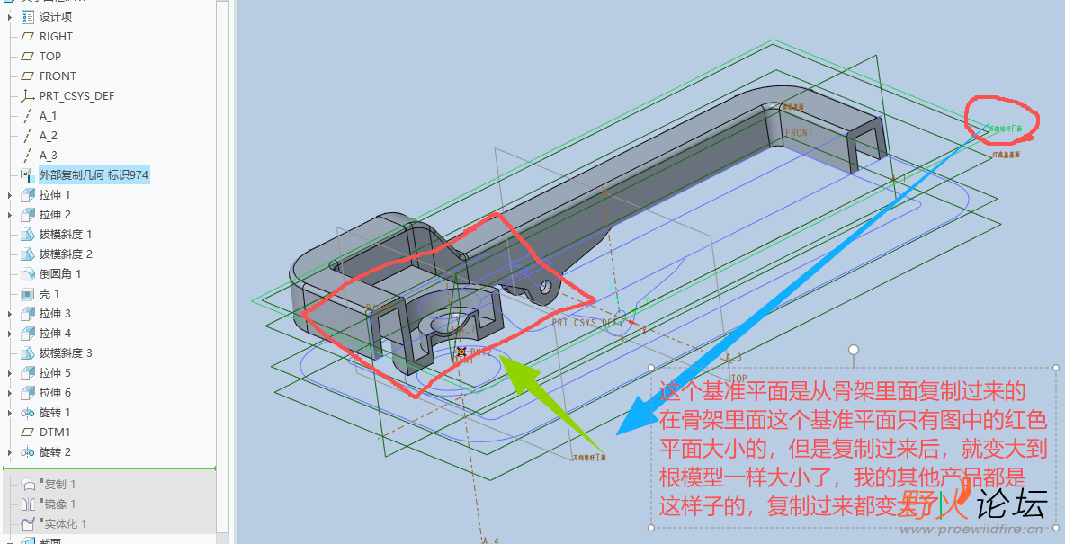

3.从骨架复制过来的基准平面会变大 33357.png 22.rar (97.52 KB, 下载次数: 5)

第一个问题:
你拖动时本来要变的尺寸中包含角度120.61,但它是强尺寸所以在拖动到一定位置时,软件发现在这个位置,有一个可以满足包含120.61和其它所有强尺寸的图形,所以软件优先考虑了这个图形。你看左右两边是不是只有弱尺寸变了,其他的尺寸都没变?锁定>强尺寸>弱尺寸,这就是软件的逻辑。不是有问题。
第二个问题:
基准在默认状态下会按图形大小自动调整显示效果。从外部复制的基准没有显示设置选项,无解。

 楼主| 发表于 2025-9-22 09:55 | 显示全部楼层
vcnahtb 发表于 2025-9-20 08:49
第一个问题:
你拖动时本来要变的尺寸中包含角度120.61,但它是强尺寸所以在拖动到一定位置时,软件发现在 ...
