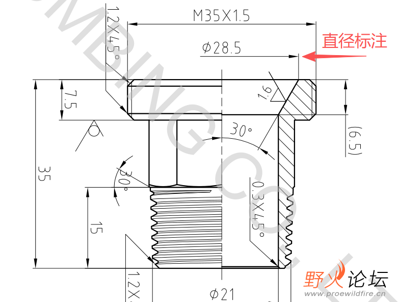

creo工程图中,半剖视图如何标注出如下图所示的直径标注?

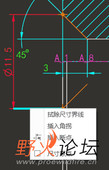

发表于 2025-9-18 16:14 | 显示全部楼层
选中,右键,拭除尺寸界线

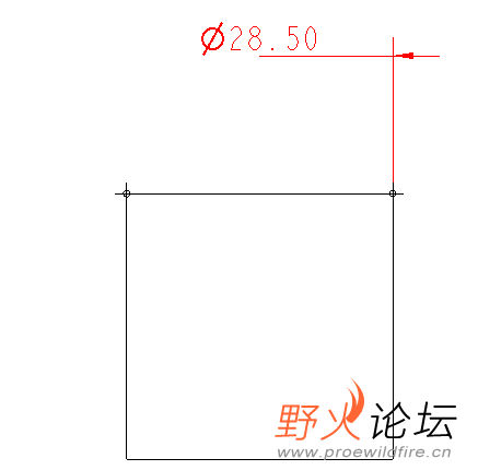

发表于 2025-9-19 14:06 | 显示全部楼层
试了一下,这样吗?
