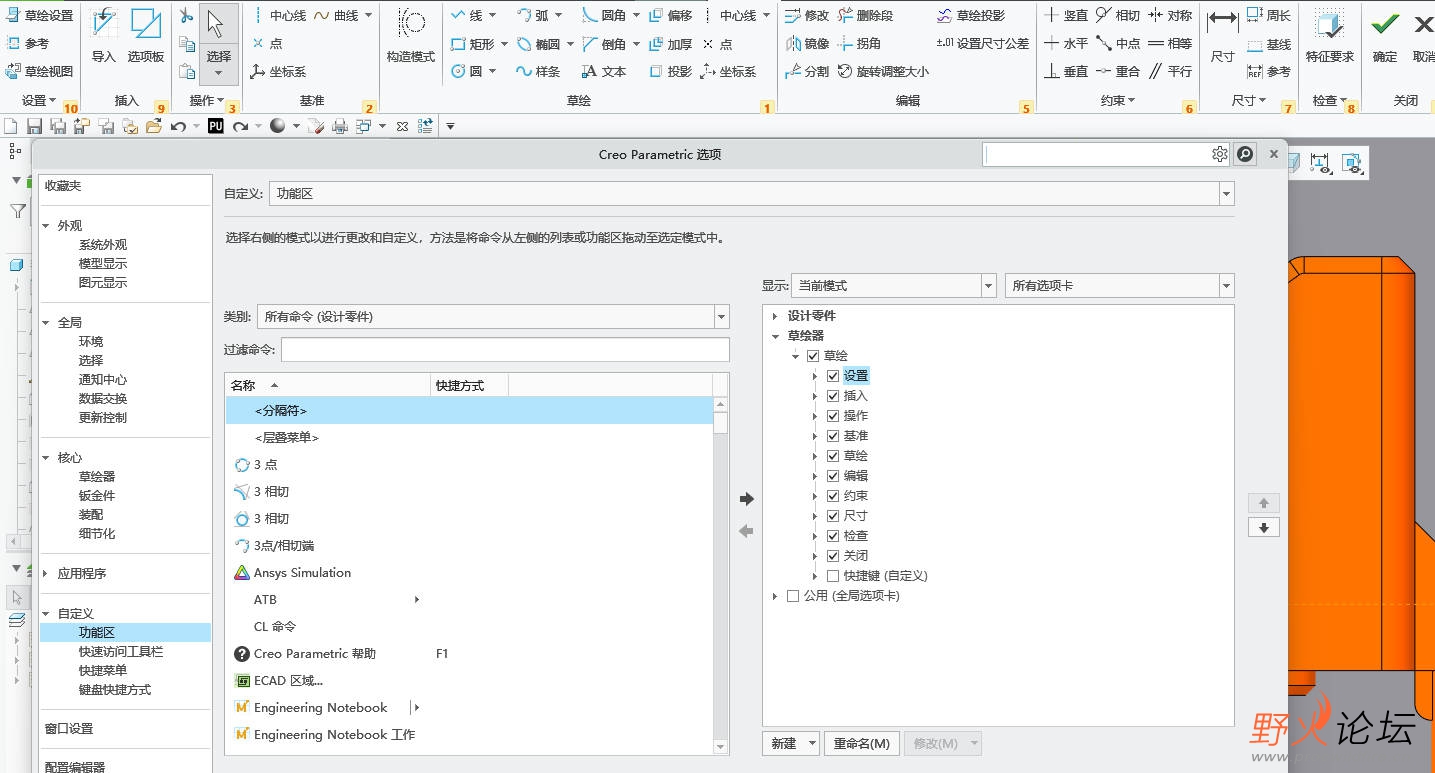

装的10.0的CREO,草绘器界面和以往的界面不一样,使用不习惯,求助怎么设置把界面设置成原来经典模式。在这个界面里,找不到原来版本好多工具,比如调色板,比如数据来自文件。这个草绘器的功能区和以前不一样,一些常用画图工具都集中到那个MORE下拉菜单里了,用起来好麻烦的。我看其它人的演示视频,10.0 11.0 12.0都是和老版一样的,不知我装的怎么出这情况。

搜索不到啊,在搜索框 搜“”Palette” 英文没反应,搜“调色板”中文也没有反应。键入 “调” 搜索框只有显示“调试”命令提示。

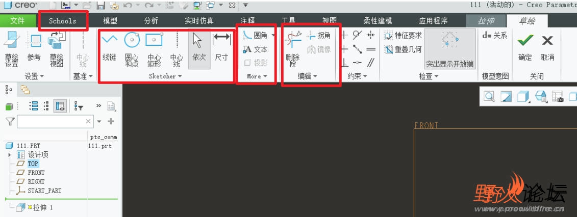

你这是用了外挂了吧?纯净版没有调色板一说,去找外挂的发布者吧

真的没有用外挂,安装好了就这样子。草绘器里的调色板,不是插入一些形状,如多边形,星形, 跑道形这些特殊形状的吗,以前的版本都 有的啊。

要不就是你的安装版本已经集成外挂了,不是纯净版的
反正看着这些菜单蛮奇怪的
试试用右键菜单栏,看看这些开关有没有打开

他这种是教育版,属于正版软件,不是什么外挂。
搏一搏,单车变摩托;赌一赌,摩托变路虎!
1070
1158
发表于 2025-9-16 08:10 | 显示全部楼层
教育版+定制UI=这种极其变扭的界面

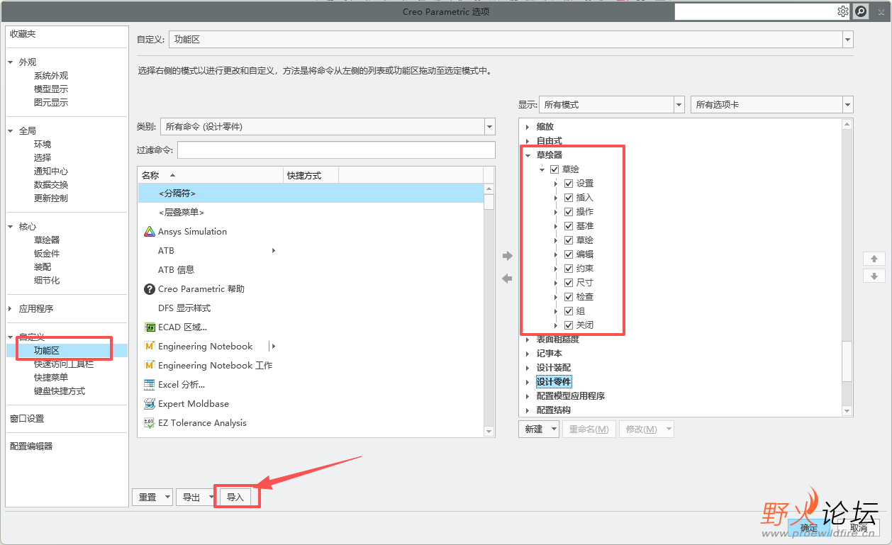

我这是12的版本在草绘界面导出来的我的UI文件,你试一下导入能不能用,不行就找个低版本的导出再导入,其它界面的UI也可以用这个操作导入(操作类似)。
creo_parametric_customization.rar (92.44 KB, 下载次数: 0)
