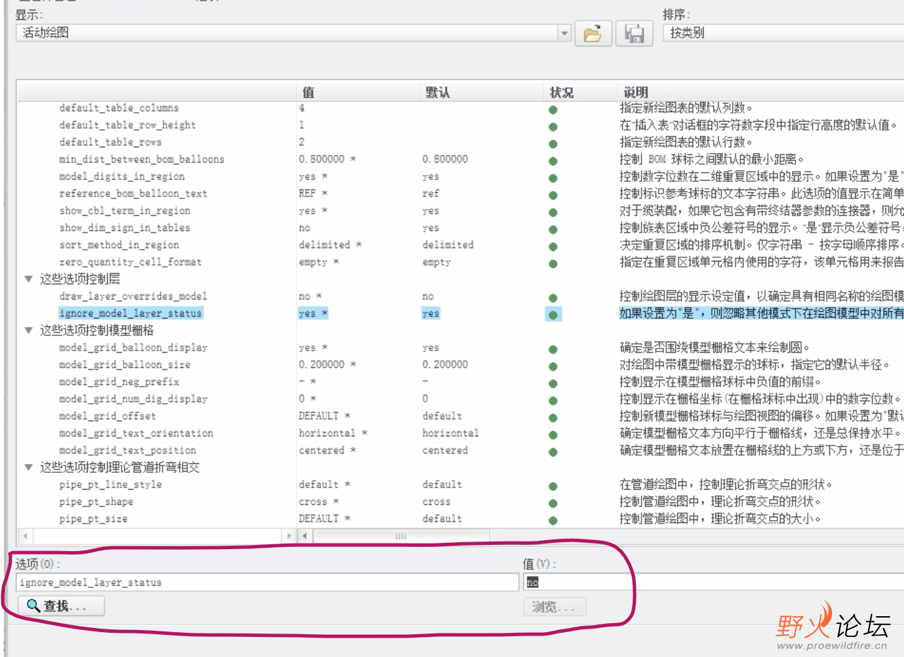

[已解决] 为什么我这个零件图里看不到这些面组和草绘

零件里面添加层隐藏,保存状况
工程图里面,层树,绘图层状况,点否-层的显示状态由模型控制

你的这个困扰是因为你的模型和图纸的图层设置不同步导致的
解决方法:在图纸的绘图属性下修改配置,看图设置即可:

 楼主| 发表于 2025-9-16 09:04 | 显示全部楼层
xxl1212 发表于 2025-9-15 09:14
如果是在模型树直接隐藏的话,图纸里按道理也会默认隐藏,重开一下图试试。
如果是在模型的层树里隐藏的 ...
我是在层树里面一个个试出来的,感谢哥

 楼主| 发表于 2025-9-16 09:05 | 显示全部楼层
hahaha 发表于 2025-9-15 10:54
零件里面添加层隐藏,保存状况
这个看起来比我一个个试方便多了,感谢解答

 楼主| 发表于 2025-9-16 09:06 | 显示全部楼层
解决方法:在图纸的绘图属性下修改配置,看图 ...
明白了,我去试试看这个方法,谢谢解答

图层-选择需要隐藏的图层-隐藏-保存
