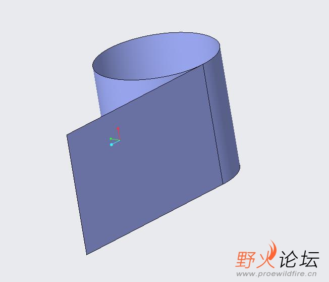

封闭的旋转体要怎么展平?只能拉伸切掉一点再展平吗?

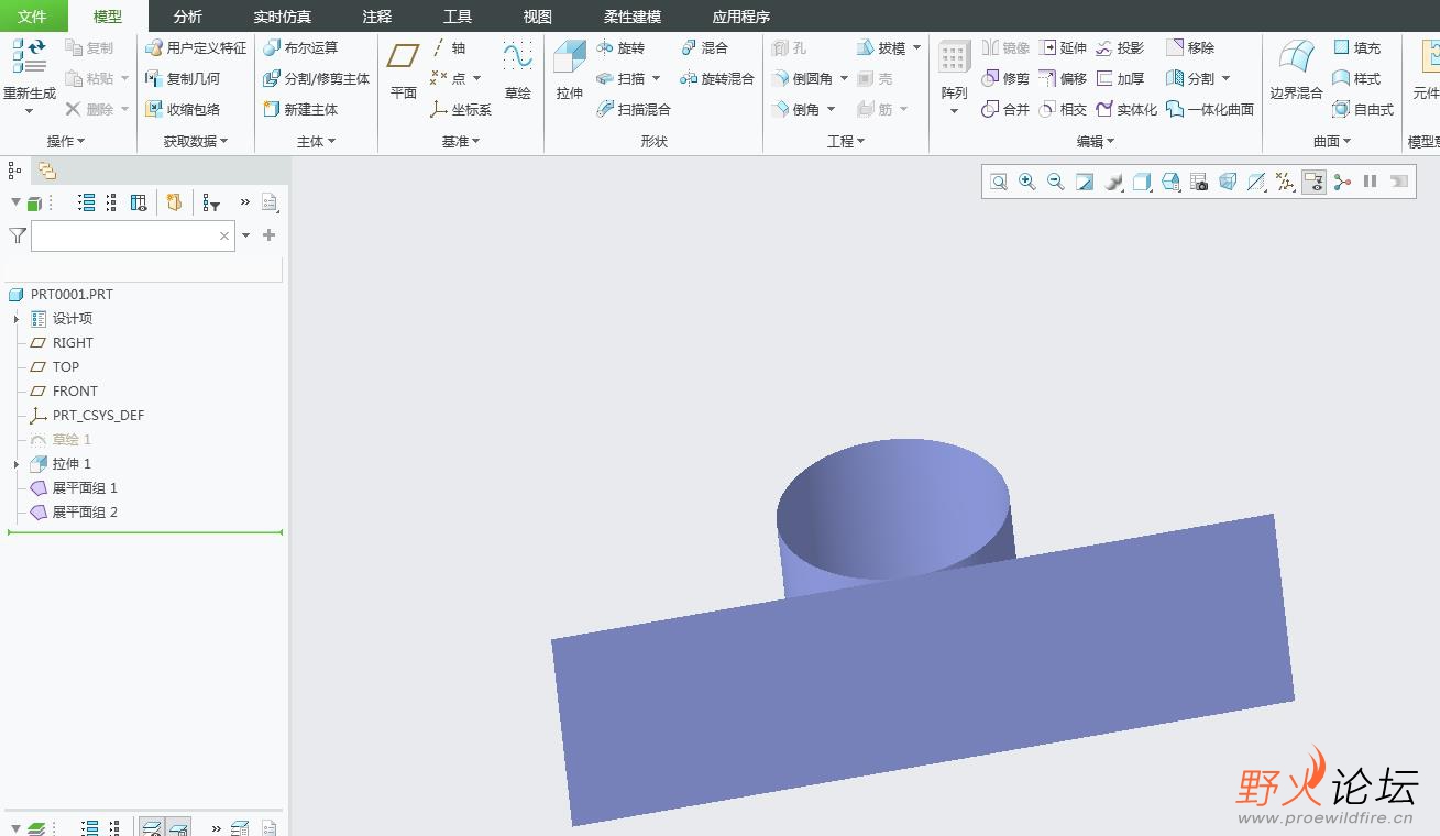

CREO中没有完全封闭的面或体,即使是封闭的外形轮廓线,创建面体后,系统会自动将封闭轮廓进行分割成两个组成面。两个面各自展平就可以

发表于 2025-9-11 08:12 | 显示全部楼层
测试了下可以展开。

 楼主| 发表于 2025-9-11 10:17 | 显示全部楼层
handel_lin 发表于 2025-9-11 08:09
CREO中没有完全封闭的面或体,即使是封闭的外形轮廓线,创建面体后,系统会自动将封闭轮廓进行分割成两个组 ...
但是有些纹理是一圈要很顺的对上的,各自展开就不连续了

 楼主| 发表于 2025-9-11 10:18 | 显示全部楼层
weh 发表于 2025-9-11 08:12
测试了下可以展开。
这个是只展开了一半吗?能不能整个直径都展开?

发表于 2025-9-11 13:15 | 显示全部楼层
一样的方法,把另一半展开就可以

发表于 2025-9-15 18:22 | 显示全部楼层
在圆柱上投影一根草绘线,然后用投影线把曲面分割开,就可以完整展平了。

 楼主| 发表于 2025-9-15 19:01 | 显示全部楼层
bookgame2000 发表于 2025-9-15 18:22
在圆柱上投影一根草绘线,然后用投影线把曲面分割开,就可以完整展平了。 ...
嗯嗯,是的。我研究出来了,修剪一下就好了
