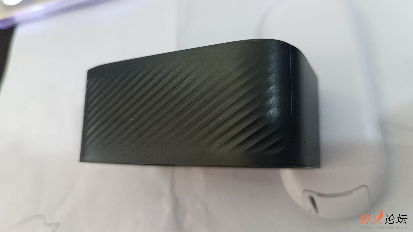

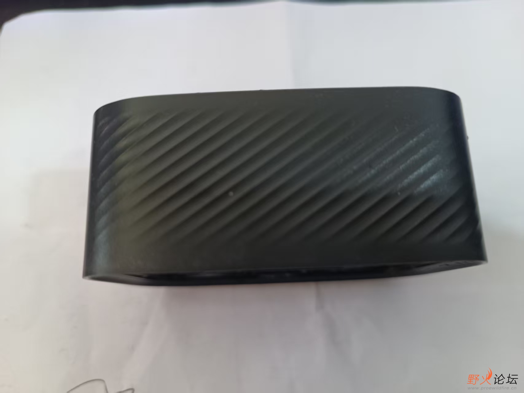

求助这种渐消的花纹怎样阵列?

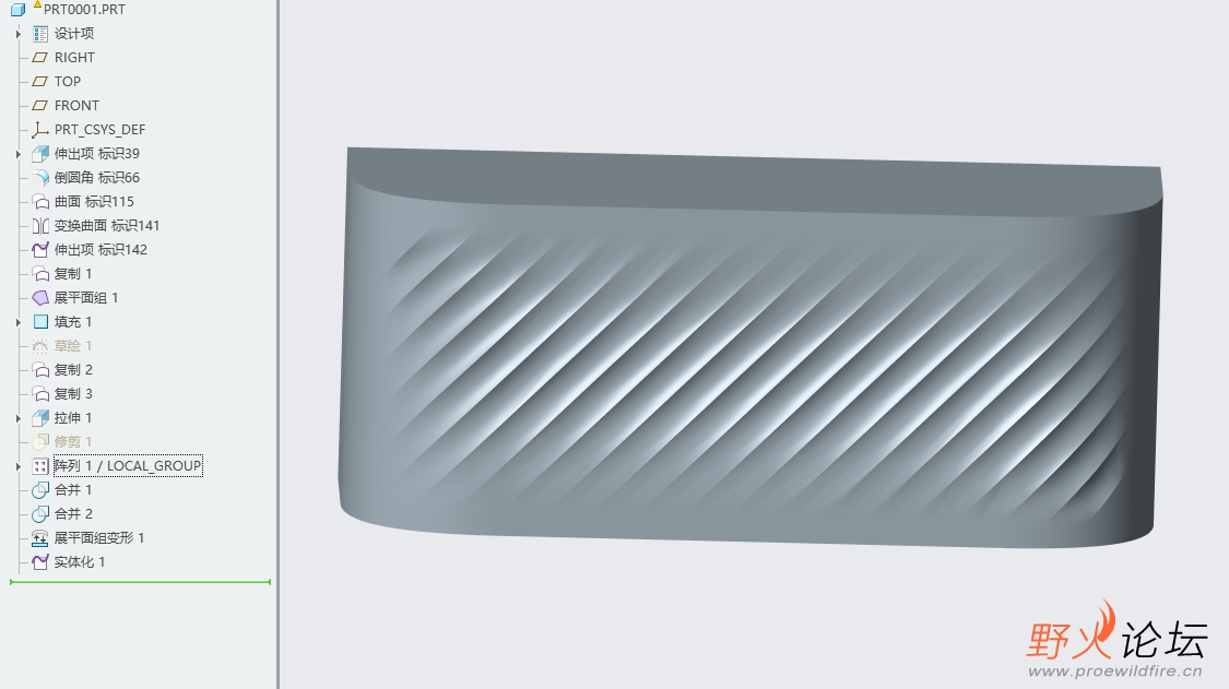

试了一下,感觉接近吧

试了一下,感觉接近吧

应该是差不多的吧,感觉边缘部分还得用面切掉的吧
谢谢!这个花纹只需做一面,边上还得切掉,慢慢渐消失的。

试了一下,感觉接近吧
厉害!就是这效果!

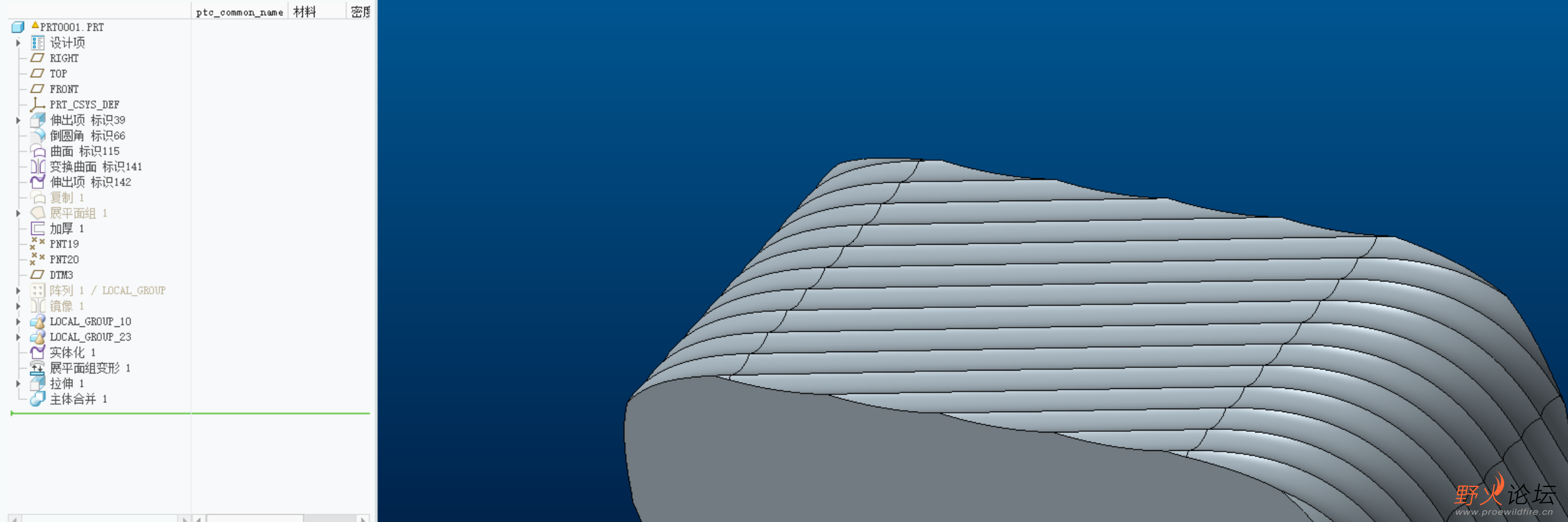

前面的那个工程师才牛逼,我只是画着玩玩而已了,思路也是展平面组和展平面组变形来做
