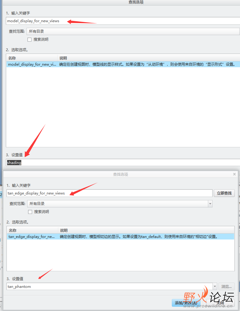

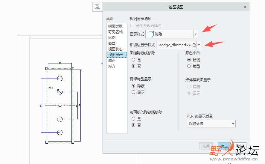

本人使用的creo5.0,每次做工程图的时候,工程图中的视图显示中,显示样式是“带边着色”,相切边显示样式是“默认”,怎样把这两个选项默认为图片所示,谢谢。

绘图属性 详细信息选项 配置图片上这两个
