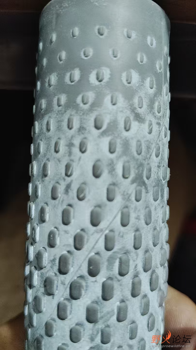

1:360度/一圈18个
2:一排12个带渐变大小,高低起伏
3:第二排11个,与第一排上下起伏(也是高低起伏)
问题方法二,求问
头上第一圈起,与底部第12形成连接的,高低起伏(18圈就可以做出来)如图
如图大小变化,高低也变化
如图大小变化,高低也变化

尺寸阵列不行?

这看起来是分三次完成的

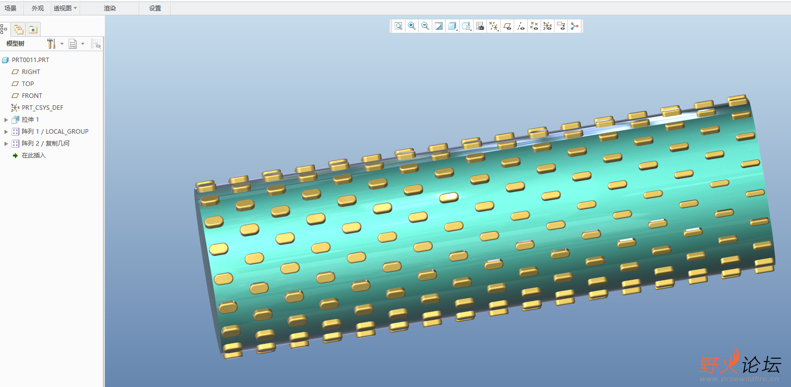

尺寸阵列一排12错开控制大小,后阵列一个圈
方法有多种,多思考找到自己的思路

简单做了一个

平面上拉伸整列  做好在卷圆也不难,
