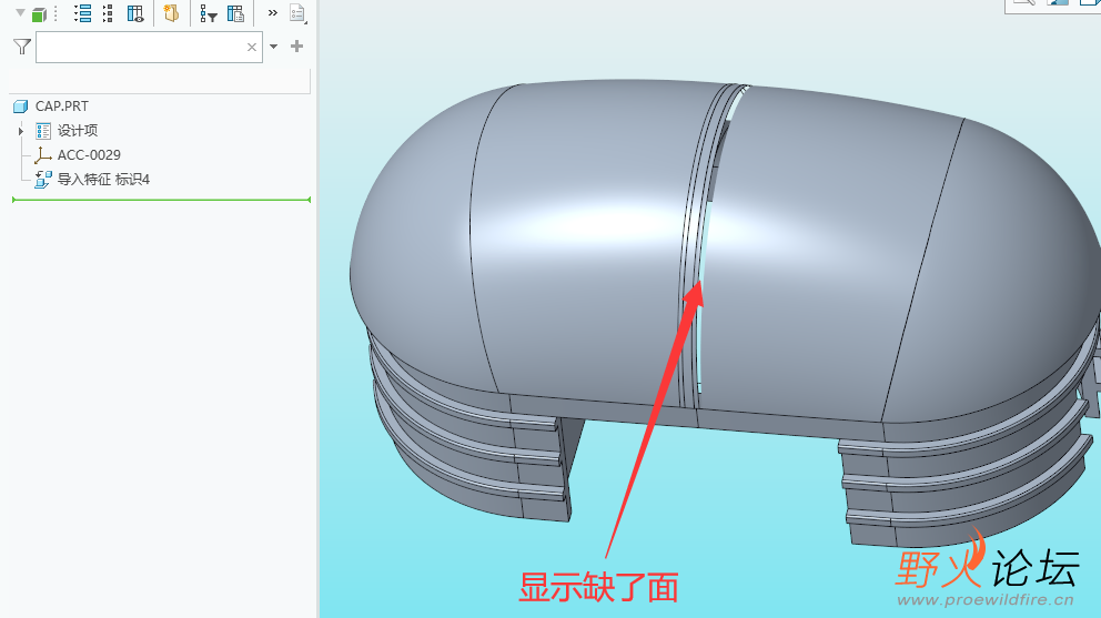

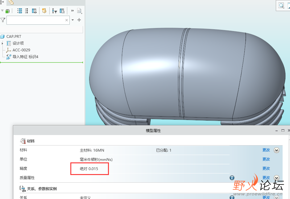

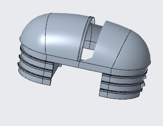

如图示,导入的stp,己生成了实体,可为何实体显示不完整?

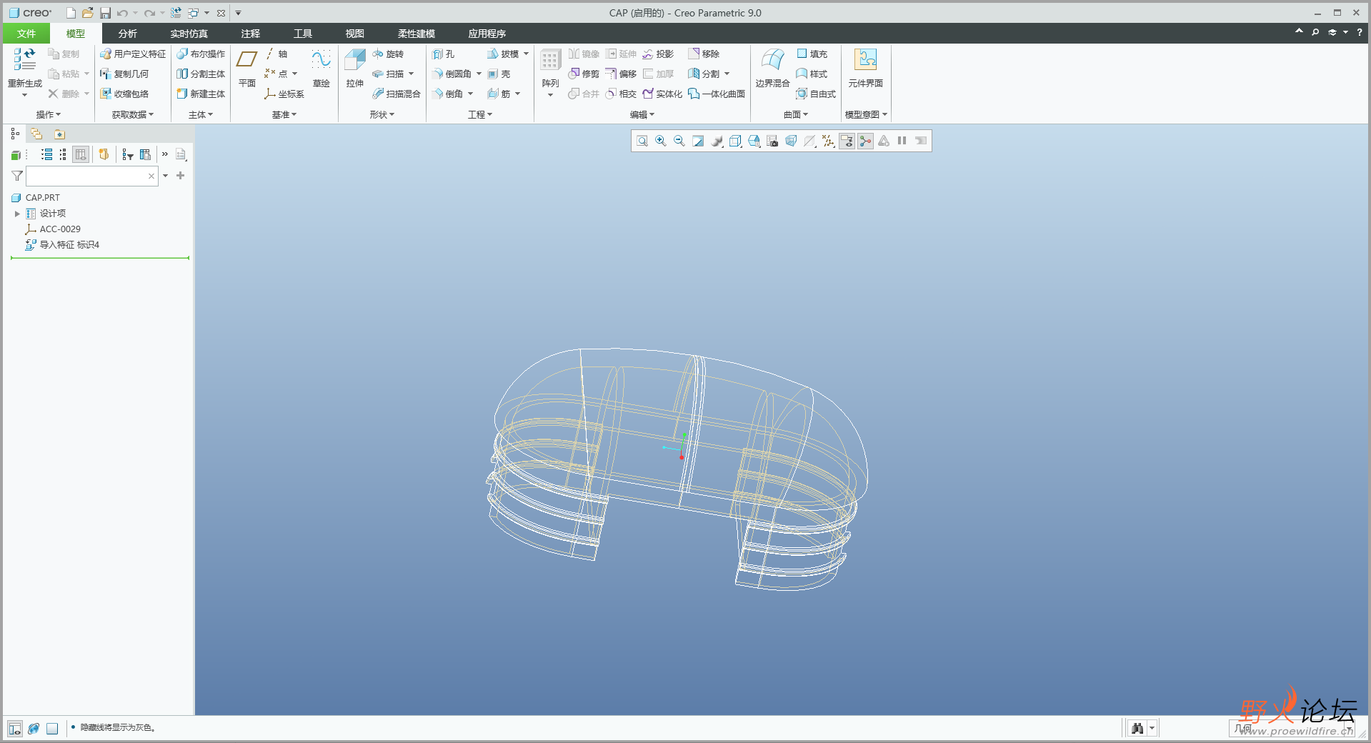

 楼主| 发表于 2025-9-6 16:10 | 显示全部楼层
奇了怪,着色模式下我的显示就是少一截,但线框模式下正常

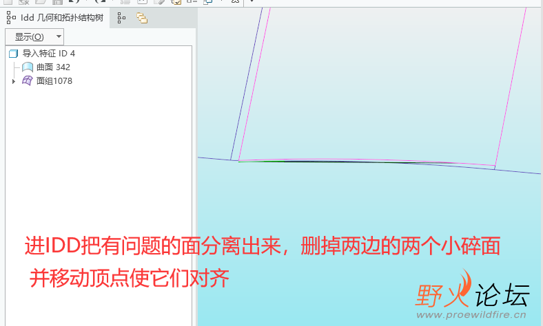

发表于 2025-9-6 16:45 | 显示全部楼层

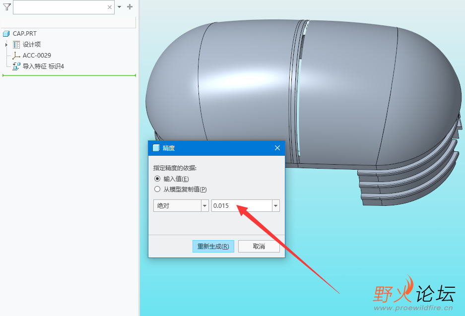

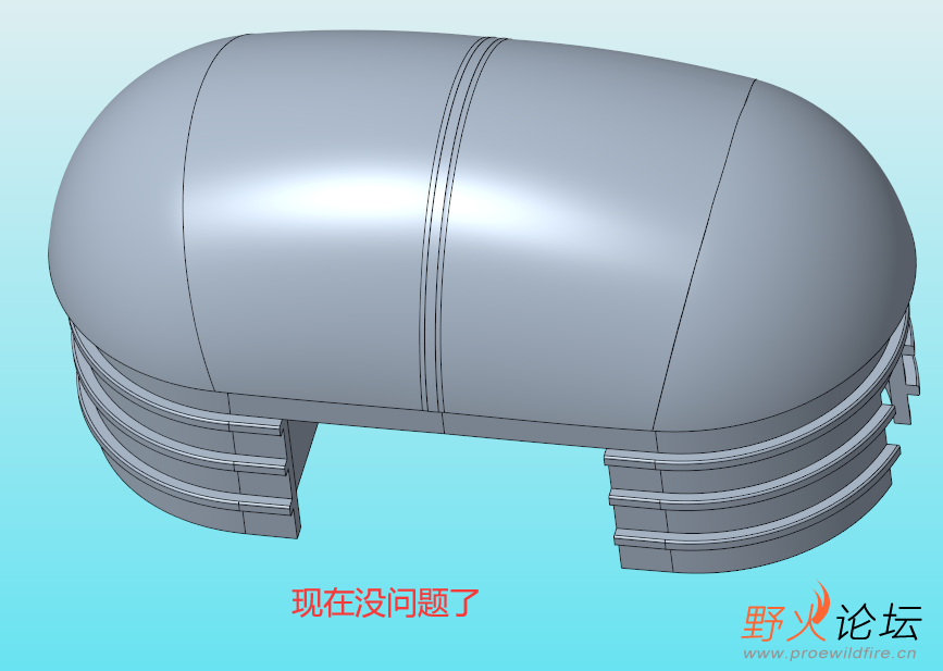

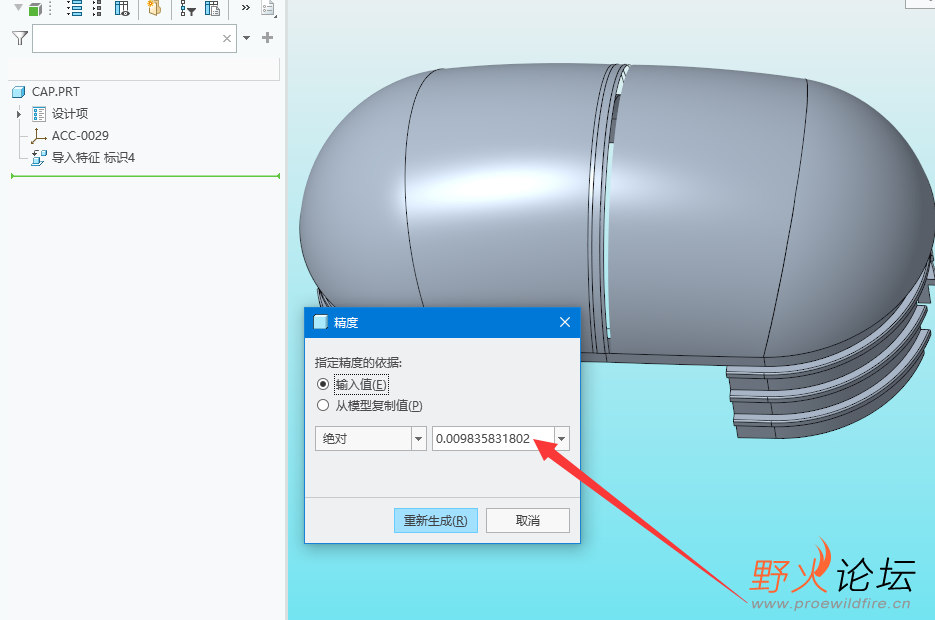

还有更简单一点的办法,把模型精度调低一点,也能解决问题,但个人不建议这样做

发表于 2025-9-6 16:46 | 显示全部楼层

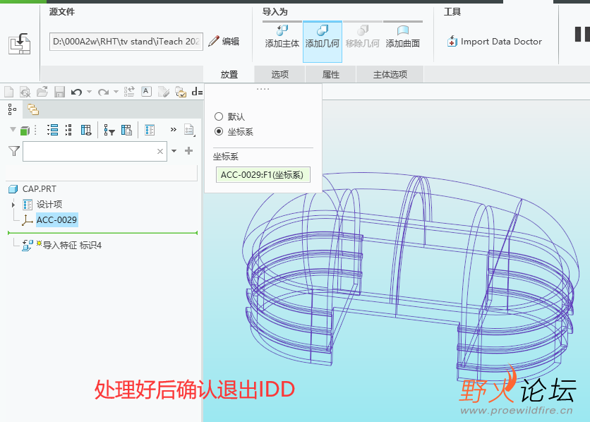

虽然打开是实体,但是估计是设计或者转换的精度问题,如果零件只是单纯看不修改,问题不大,但是修改拉伸部分切除不了。
