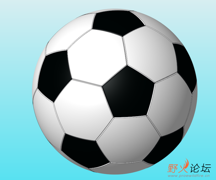

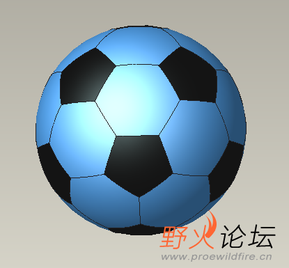

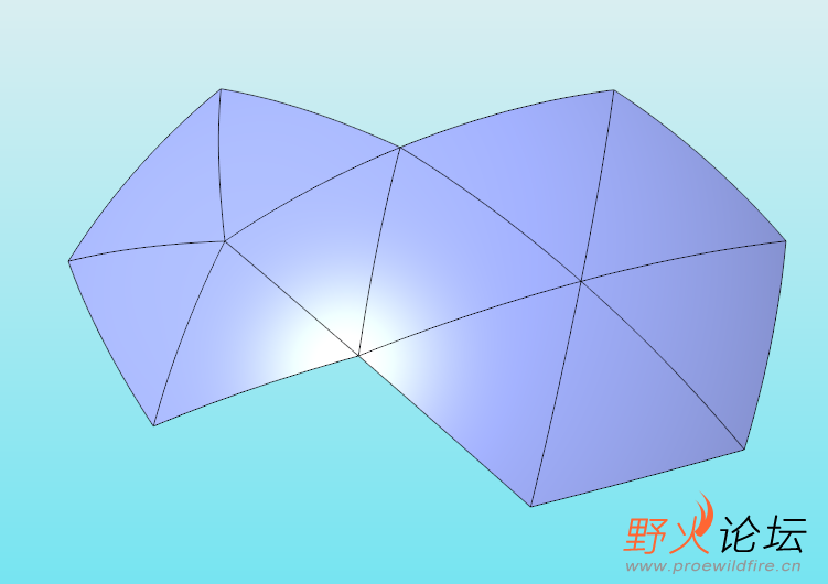

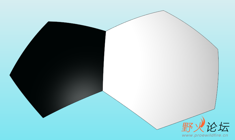

论坛里找了足球的画法,根据变化截面扫描创建五边形和六边形,但是我创建的曲面都会带有很多分割线,大概如图所示,请问是什么原因引起的?该如何解决?
1196
1624
发表于 2025-9-4 17:24 | 显示全部楼层
做法不对  这叫碎面,中间还收敛了

是的,论坛里足球的做法大都是拉伸相关的,后面看到这个比较新颖,而且思路挺新颖的,我也是刚了解到扫描可以这么使用,就是用不明白

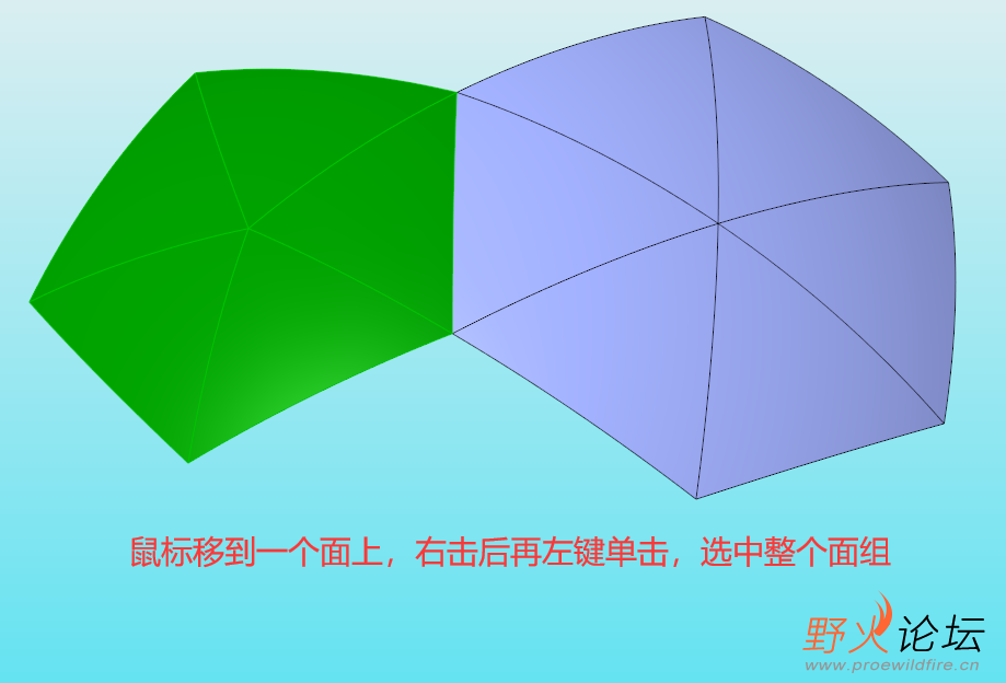

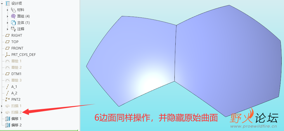

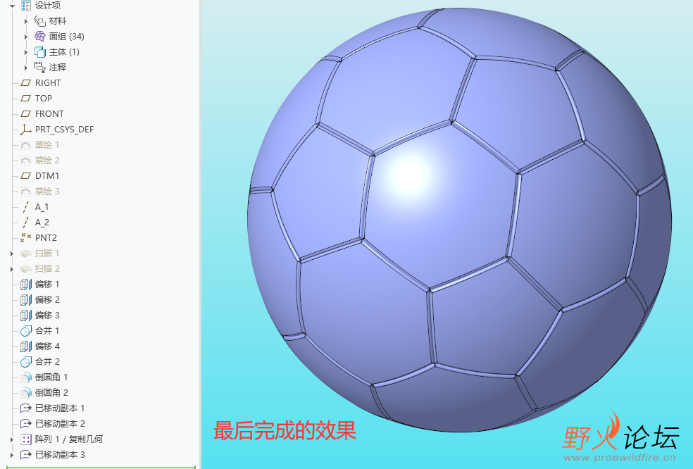

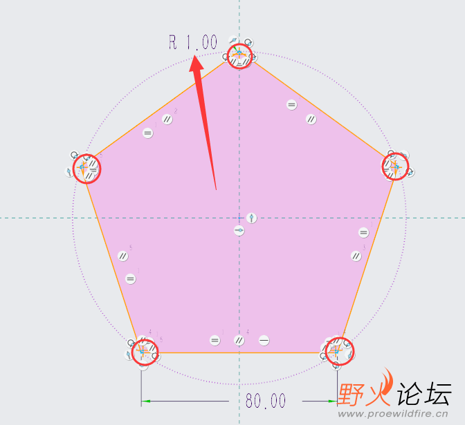

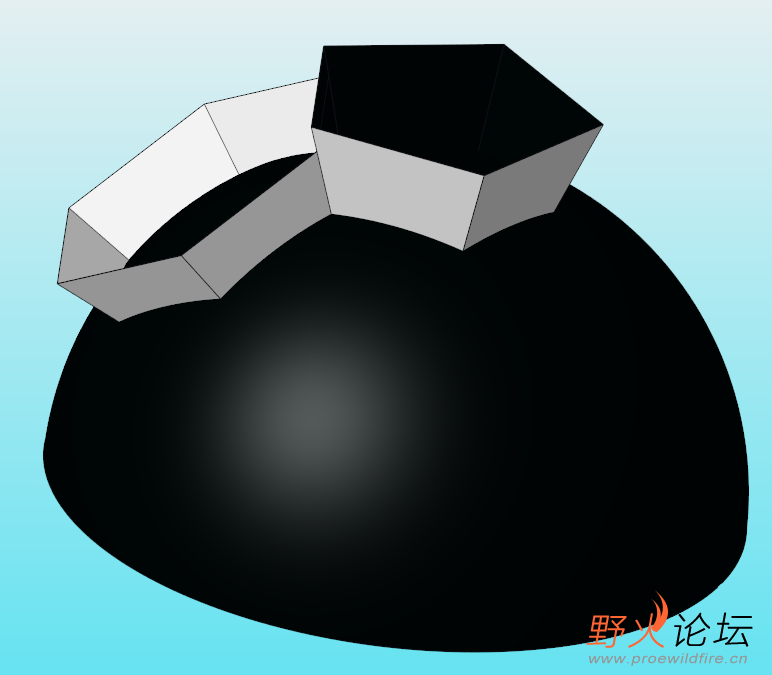

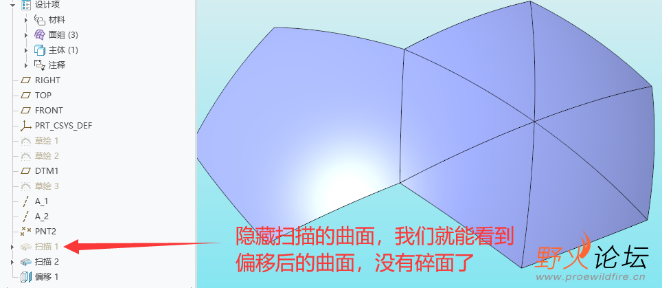

发表于 2025-9-5 11:17 | 显示全部楼层

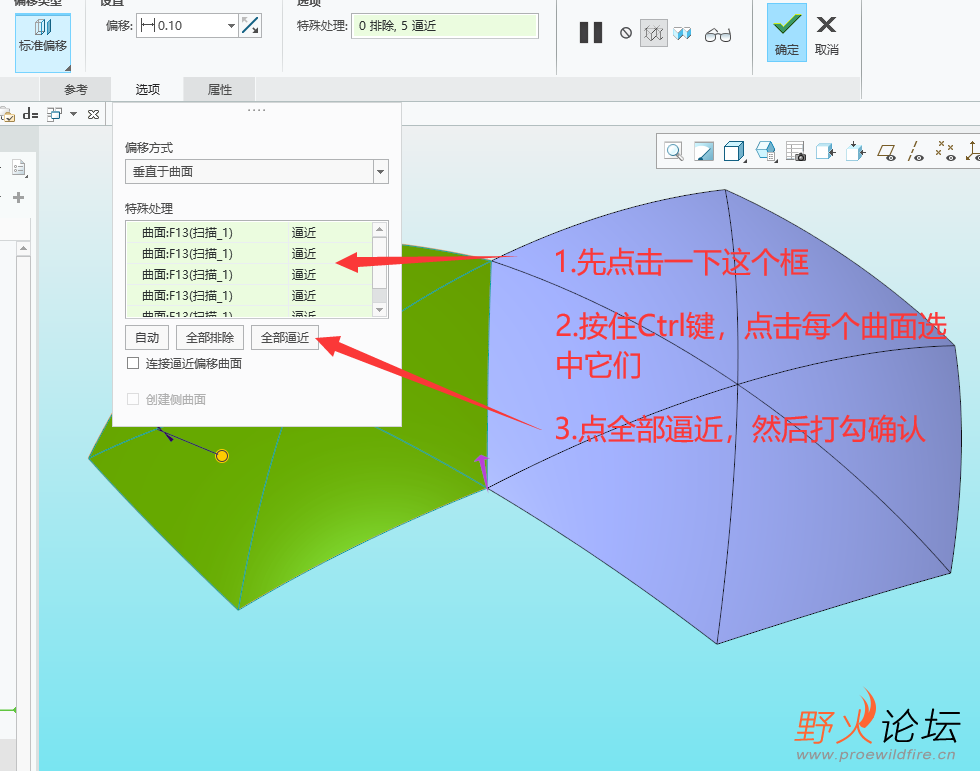

可以先旋转出大面,再用扫描出的5边形面和6边形面分别和旋转出的大面合并,这样可以得到完整的面,就像下面这样
如果一定要用扫描做出圆弧面,有两种方法可以避免或消除碎面

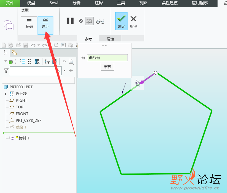

1.草绘5边形和6边形的时候,尖点的位置倒一点小圆角,然后复制逼近再扫描,这样扫出来的面没有碎面

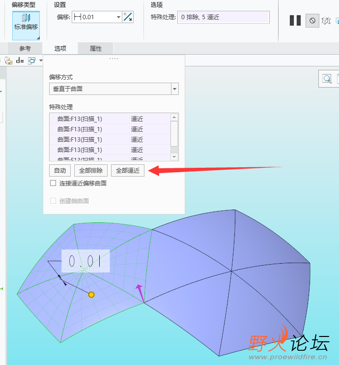

2.如果已经扫出来了有碎面,也可以用偏移的方式消除碎面

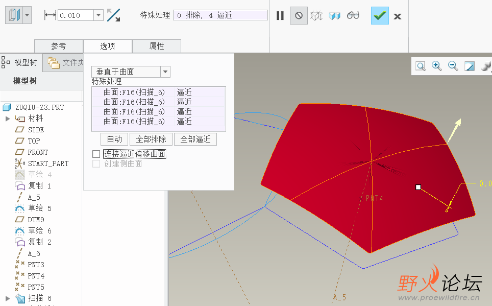

 楼主| 发表于 2025-9-5 15:42 | 显示全部楼层
kww6hh 发表于 2025-9-5 11:17
可以先旋转出大面,再用扫描出的5边形面和6边形面分别和旋转出的大面合并,这样可以得到完整的面,就像下面 ...
大佬给的办法我试了,但可惜一个都没有实践成功。尖点圆角后复制逼近再扫描,碎面少了一些,但还是存在;最后用偏移去消除碎面,没有反应,没搞明白问题在哪里
845
1126
发表于 2025-9-5 16:53 | 显示全部楼层
优秀的大统领 发表于 2025-9-5 15:42
大佬给的办法我试了,但可惜一个都没有实践成功。尖点圆角后复制逼近再扫描,碎面少了一些,但还是存在; ...
确实,复制逼近曲线操作很麻烦,而且效果可能不理想,用偏移简单很多
60
 楼主| 发表于 2025-9-5 17:43 | 显示全部楼层
感谢指引,算是完成了,之前偏移那里数值从0.01改为了0.1才偏移逼近成功,不知什么原因,好在不怎么影响最终结果,感谢
