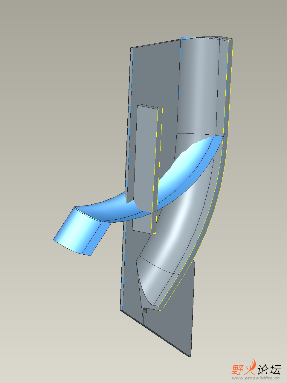

如图
始终扫不好,请教一下大佬.该如何才能让扫描出来的曲面跟着线走.
谢谢

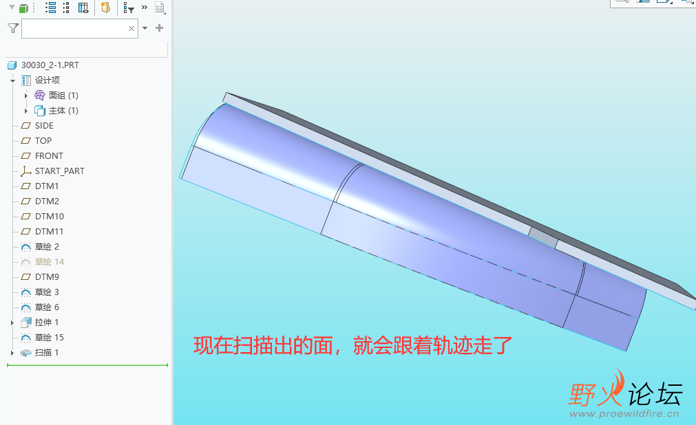

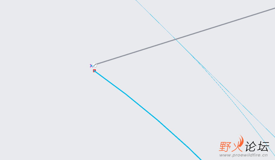

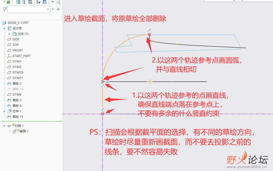

发表于 2025-9-4 12:00 | 显示全部楼层

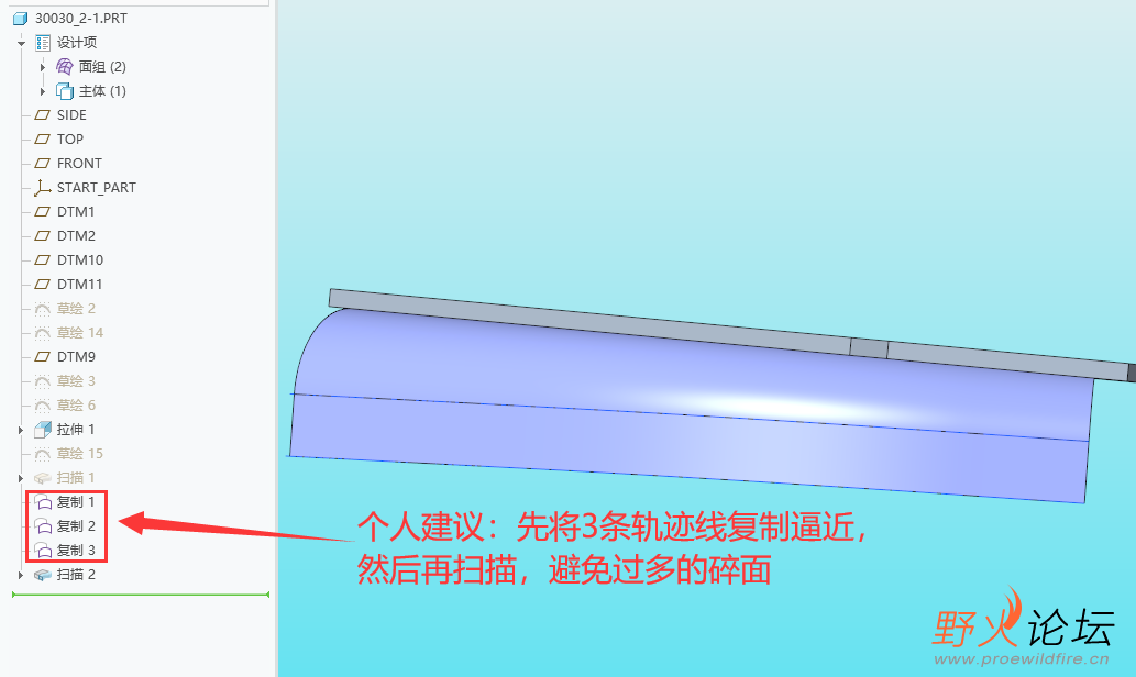

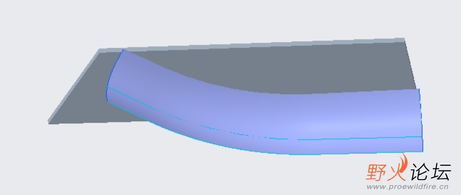

发表于 2025-9-4 14:55 | 显示全部楼层
是不是这样

发表于 2025-12-2 16:56 | 显示全部楼层
建议截面最好是在扫描时草绘,不要选用现在有边或线,容易出现轨迹与截面不相交的问题。
