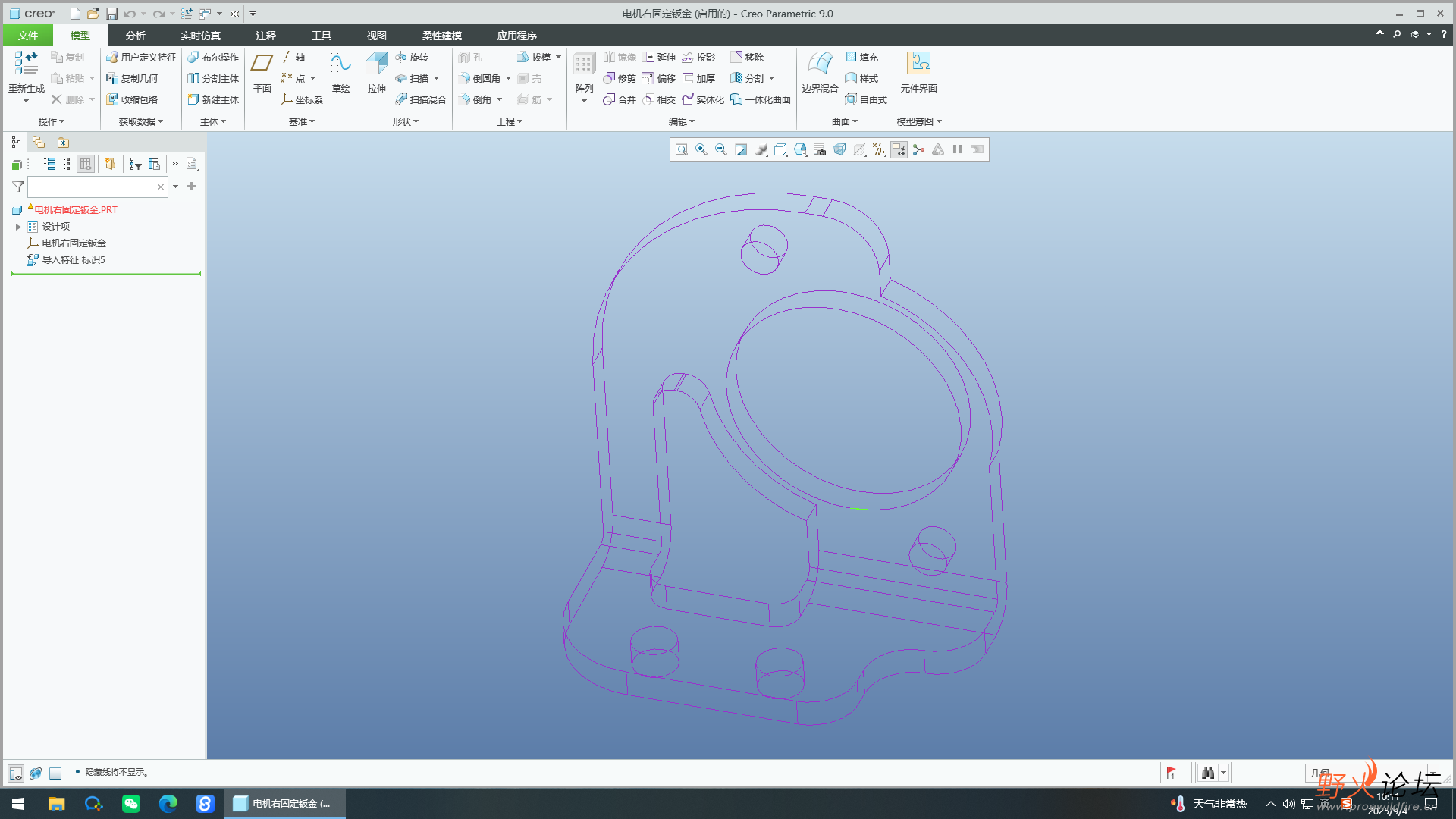

各位这个零件是我从领导在UG画的我用Creo打开换消隐图却是这样的线框图,Creo报错了但我暂时没找到解决方法,这种应该怎么解决诶

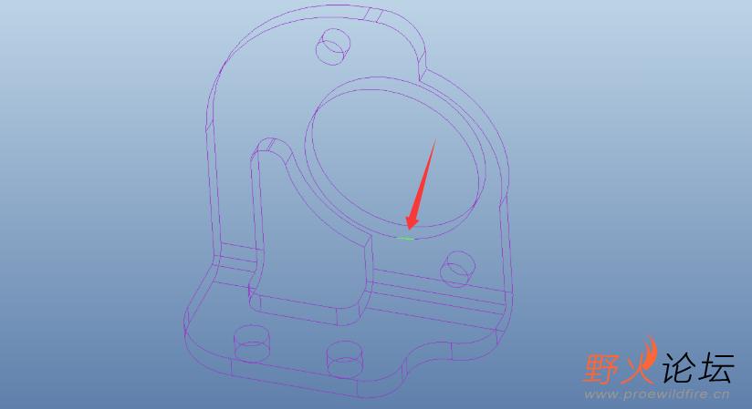

发表于 2025-9-4 10:20 | 显示全部楼层
绿色处破壁了,补好就行了
160
216
发表于 2025-9-4 10:24 | 显示全部楼层
应该是片体 找下破面 补一下 实体化一下
200
218
发表于 2025-9-4 10:30 | 显示全部楼层
进入IDD修补一下破面即可,那个绿色线条就是破面的位置
1221
47
1667
发表于 2025-9-4 10:51 | 显示全部楼层
绿色边线  这不就是破面了吗
报红可以在零件名上右键禁启导入校验
产品结构完美全参关联方案  高级曲面  高级阵列  扫描关系式
QQ:398481639
242
329
VIP 勋章
 楼主| 发表于 2025-9-4 11:04 | 显示全部楼层
xuyanyuan 发表于 2025-9-4 10:51
绿色边线  这不就是破面了吗
报红可以在零件名上右键禁启导入校验
受教了大佬,按你说的已经解决了,万分感谢
士人有百折不回之真心,才有万变不穷之妙用
120
3683
458
5346
发表于 2025-9-4 12:00 | 显示全部楼层
idd 自动修复下好了
