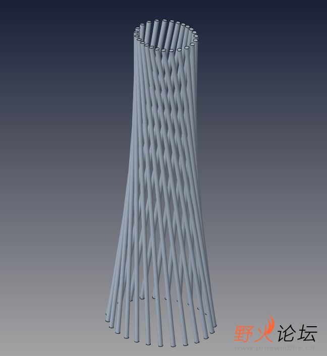

小蛮腰侧曲线阵列的一种思路

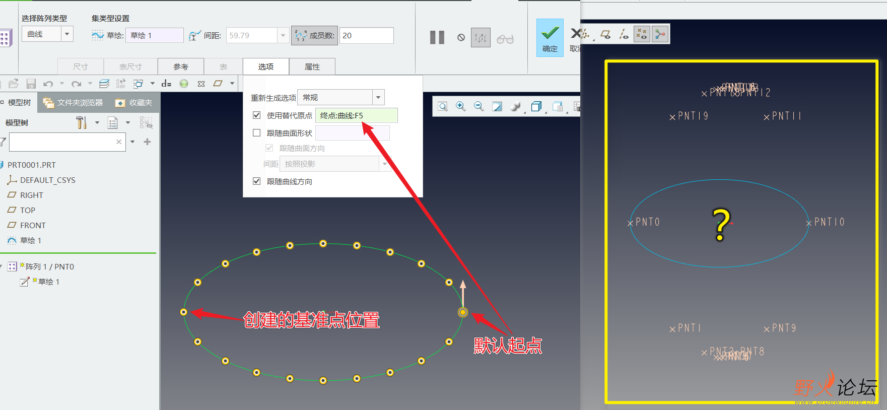

(疑问点:曲线阵列的起点有点捉摸不透,好像不能自定义起点,只能试探)

发表于 2025-9-3 13:44 | 显示全部楼层
可以定义起点,在阵列-参考-草绘中,使用分割命令,右键设置起点

发表于 2025-9-3 23:19 | 显示全部楼层
曲线阵列-选项-使用替代原点

 楼主| 发表于 2025-9-3 23:48 | 显示全部楼层
lanzhengxu 发表于 2025-9-3 23:19
曲线阵列-选项-使用替代原点
预览看着对的,确认后结果是乱的,请问下哪里问题?

 楼主| 发表于 2025-9-4 00:04 | 显示全部楼层
感谢!貌似要在阵列的时候重新建立草绘,要用先前的轮廓的话只能投影出来?

发表于 2025-9-4 14:20 | 显示全部楼层
martian-bo 发表于 2025-9-4 00:04
感谢!貌似要在阵列的时候重新建立草绘,要用先前的轮廓的话只能投影出来? ...
断开连接,重新接入草绘,会有之前画的草绘

 楼主| 发表于 2025-9-4 17:02 | 显示全部楼层
学到了,谢谢大佬
