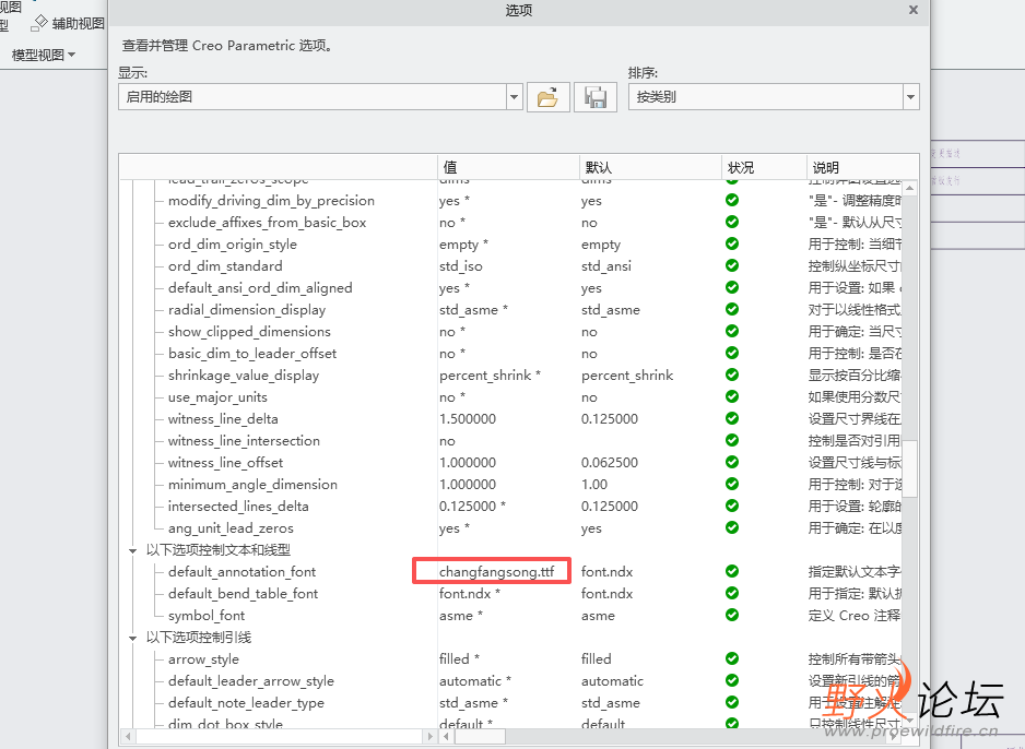

发表于 2026-1-5 14:08 | 显示全部楼层
在工程图-文件-准备-绘图属性里,添加这个
