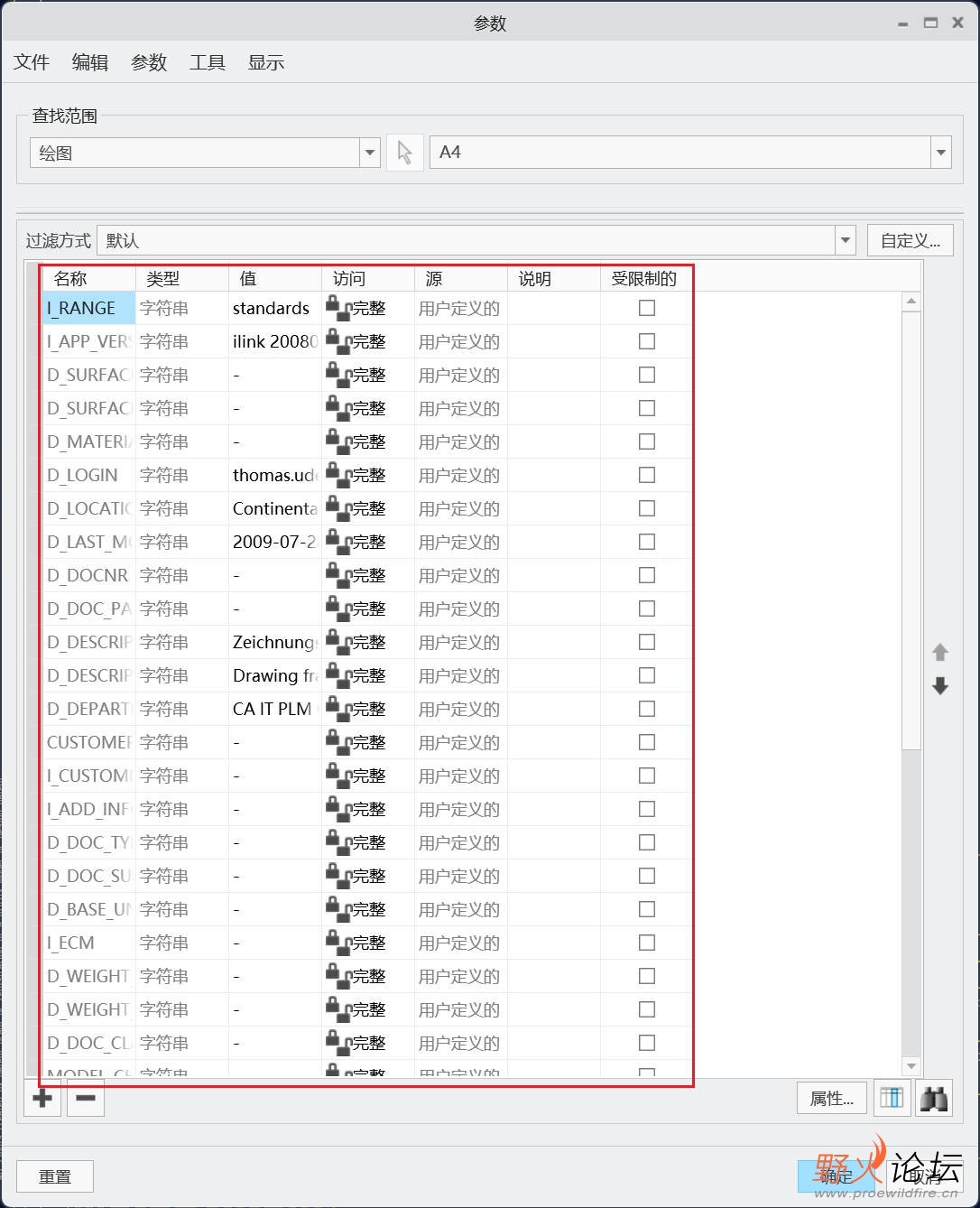

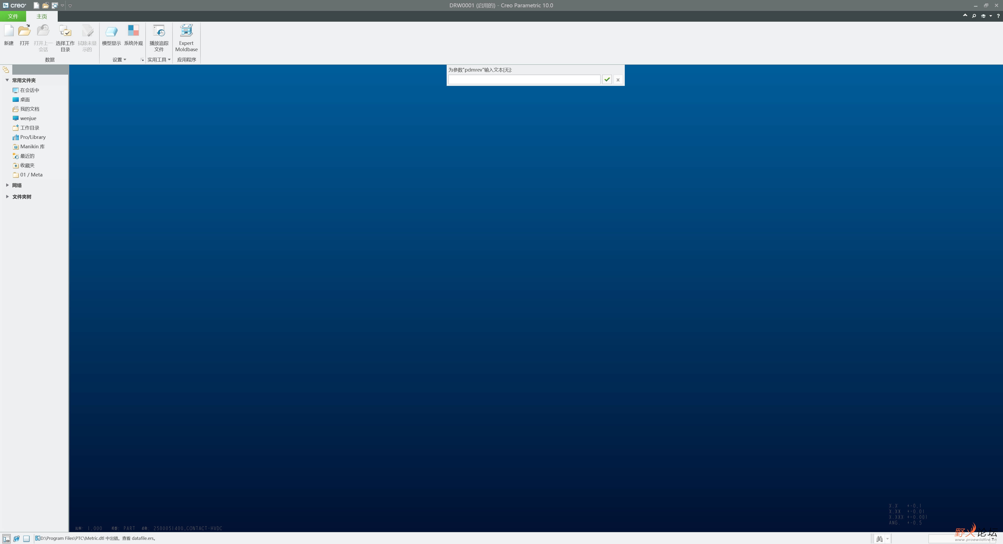

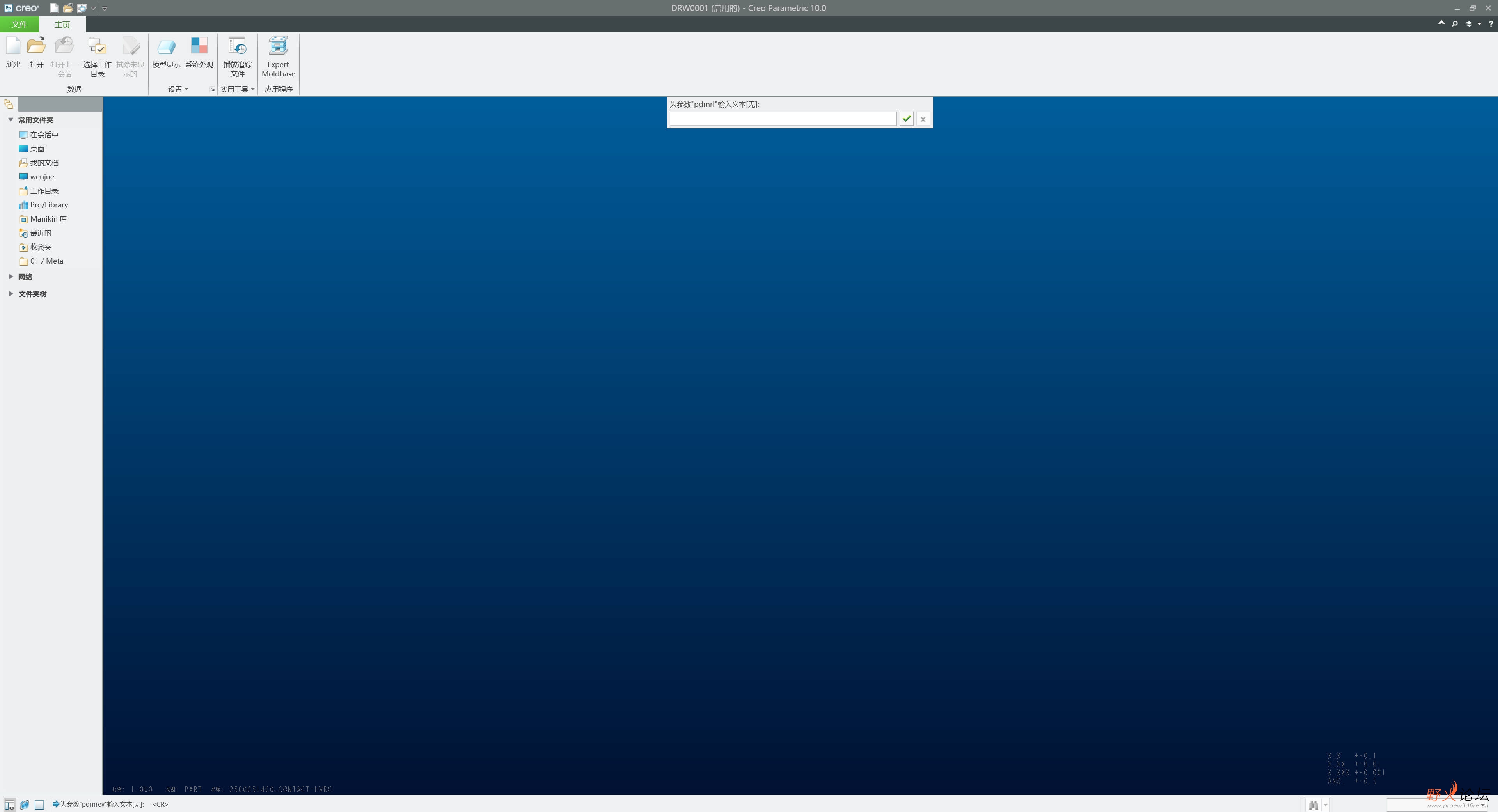

请教下,从前公司弄的图框,每次投影的时候,都会弹出好几个窗口需要填,问下怎么彻底删除?搜索了论坛里的方法,将参数全部删除了还是没用。

这个改图框里的模板参数
359
446
发表于 2025-8-30 21:18 | 显示全部楼层
工程图模板里引用了三维模型里没有的参数。删除模板里的引用,后者在三维模型模板里添加上引用的参数

 楼主| 发表于 2025-8-30 21:24 | 显示全部楼层
楼上两位兄弟,能帮忙给个图片吗?摸索了好久都没找到

 楼主| 发表于 2025-8-31 06:29 | 显示全部楼层
搞定了,谢谢楼上两位兄弟的提醒
