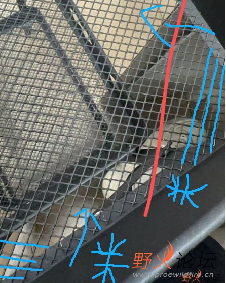

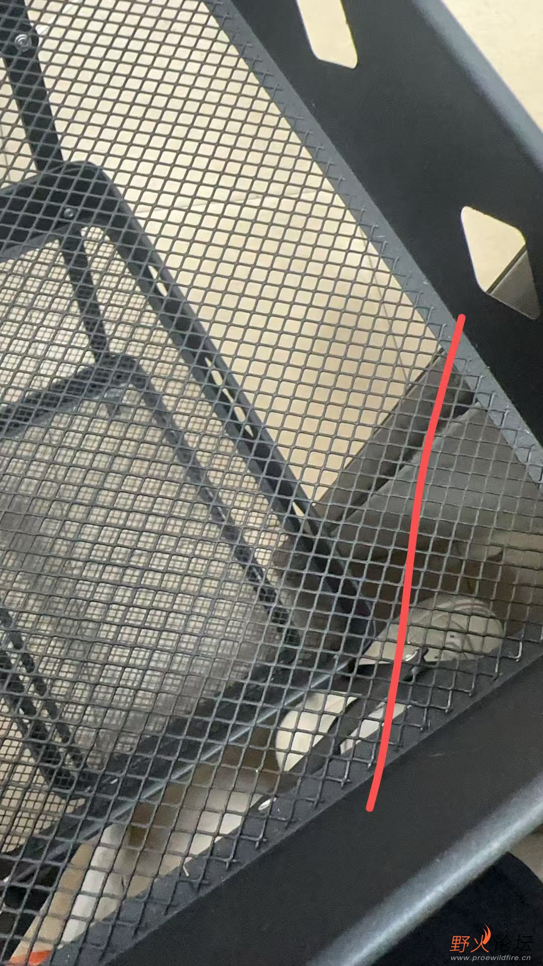

这个咋阵列呢,竖着和对角斜着阵列这两种咋弄

做两次方向阵列就行了

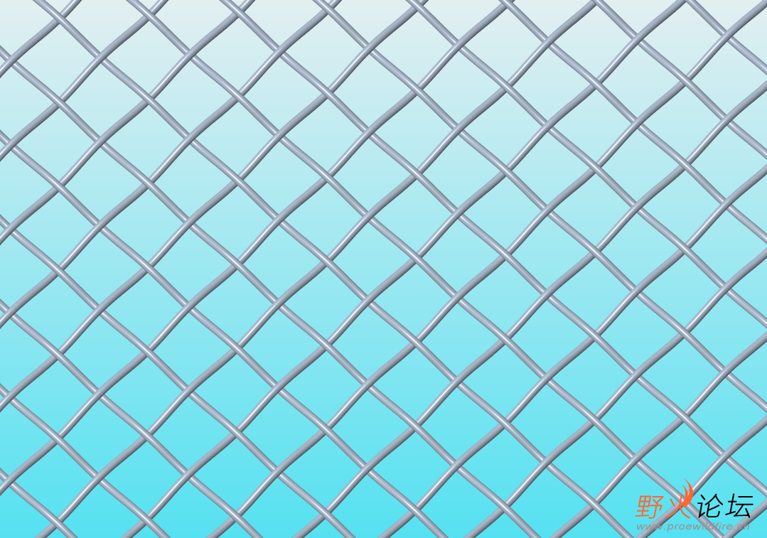

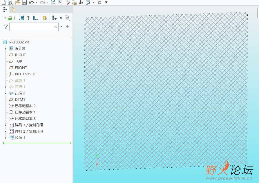

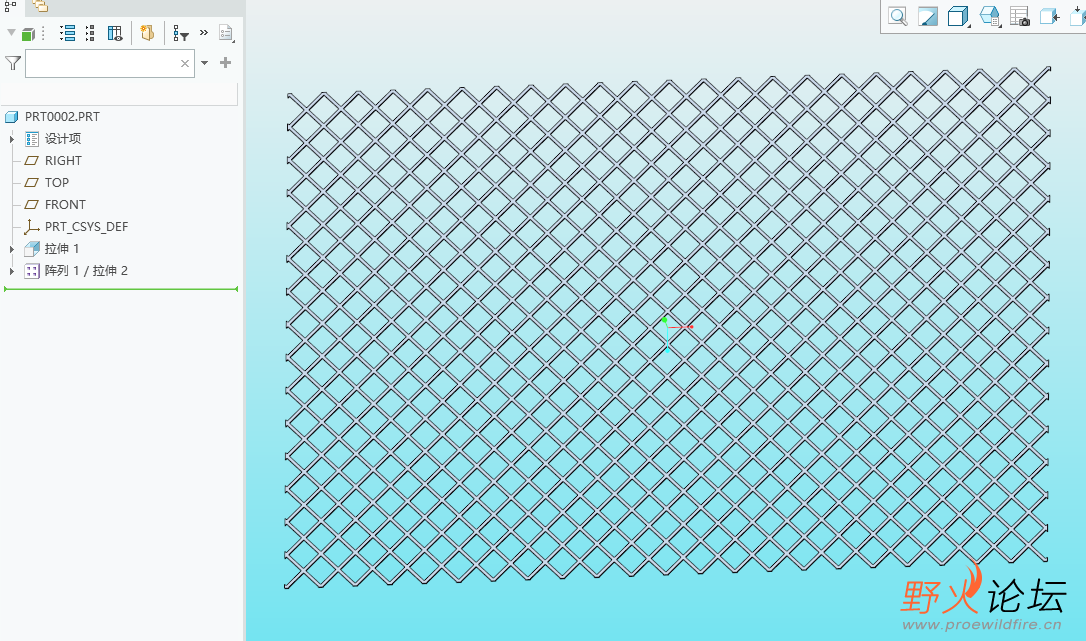

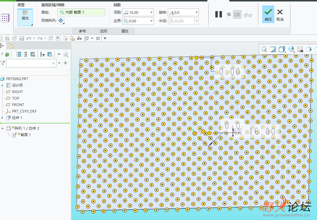

如果是用铁板冲成的网板,切除一个方孔后,填充阵列即可
如果是铁丝编制的网,就先画一条铁丝出来,再阵列
