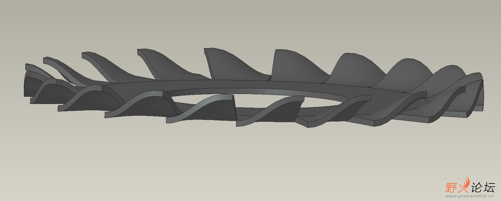

各位,请问这种锯齿形状怎么创建

把其中一个齿的边做出来,做成曲面阵列,加厚

prt0006.prt.zip

钣金里面扭曲

凸模应该也可以: 实际加工中也是用凸模做的吧?
实际是钢板直接冲压的,那个锯齿不需要那么准确,而且使用的时候还是一次性的。我们以前做过。
有两款:外齿锁紧垫圈 (摘自GB 862.1-87)和外锯齿锁紧垫圈 (摘自GB 862.2-87)。
