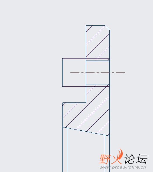

各位先贤,
切除材料,如何把修饰特征的辅助线也同步切掉?
在有修饰螺纹的部位,
后续有切除的操作,修饰的辅助线存在,
是哪个设置不对吗,
当然,先切除后修饰没有类似问题,
但倒角也存在类似的问题。
请指点如何解决的,
creo7
谢谢!

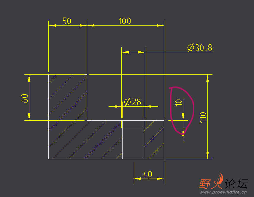

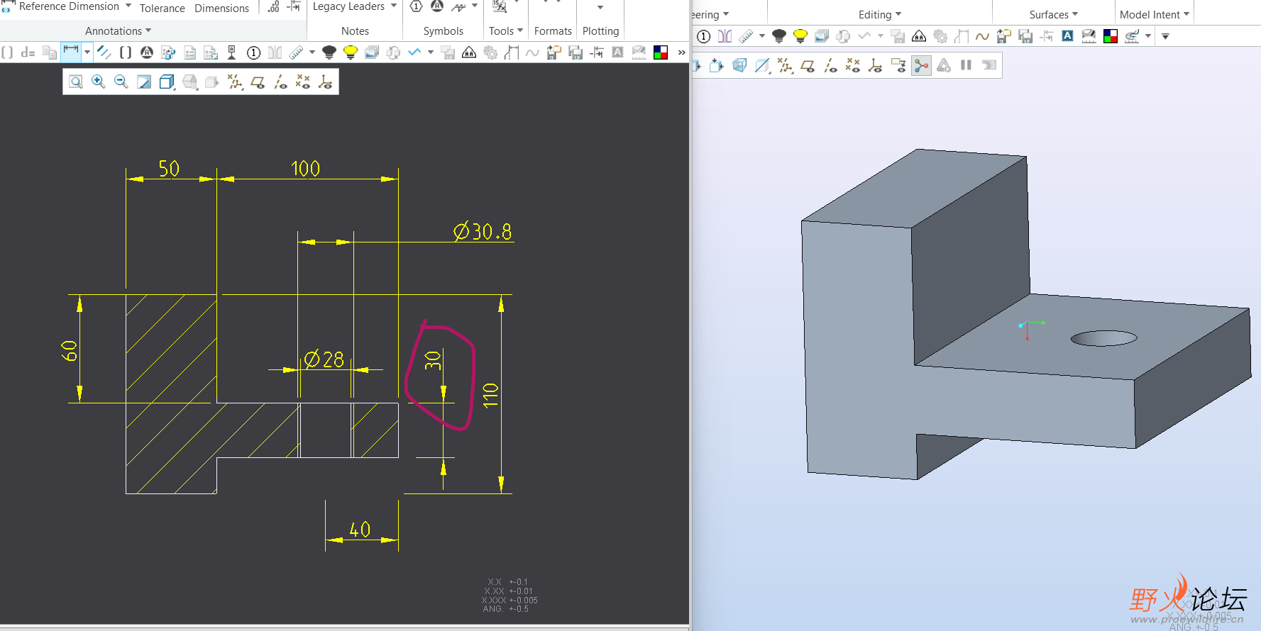

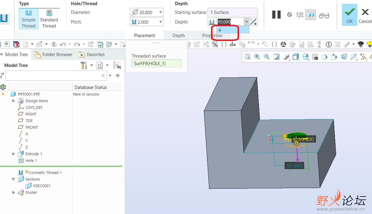

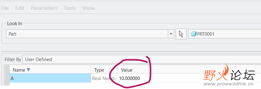

发表于 2025-8-28 14:45 | 显示全部楼层
将螺纹修饰的深度用参数表示 我这里用A表示 第1次是10,第2次是30,都在同一个模型里面改
参数A是可变的,深度你可以自己随意设置的. 具体的数值你根据你的模型来就好了
没什么难度的 小菜一碟
