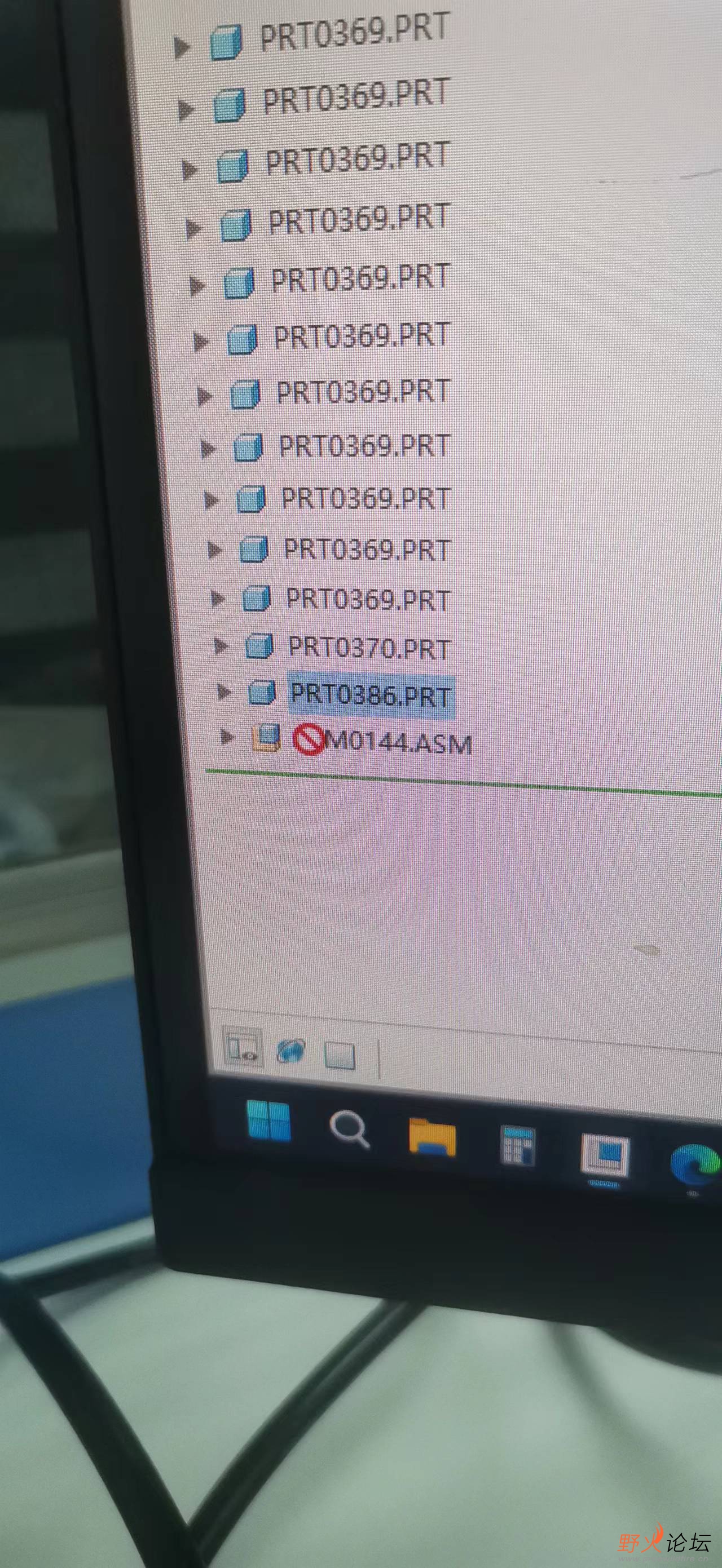

我的零件是装配关系是默认,组件也是默认,我将零件拖到组件里面去的时候,显示无法操作,(换一台电脑,同样设置是可以的)如图所示,请麻烦各位帮忙看下

零件0386拖到组件0144里面

零件上下移动也不能操作,好奇怪

子组件也黙认装配就OK了,然后在子组件中再黙认装配一次

我又试了一下,是所有的零件都不能上下移动了,不是装配的问题。好像是设置的问题

我只遇到过不小心把零件拖放到子组装后就拖不出来了,只能关掉软件,删除历史文件恢复原样。

往组件里面拖的时候把组件的小三角展开再拖
没有用的,能拖动的不用展开小三角也能拖,不能拖的怎么展开也拖不动!

遇到过同样的问题,一直没有解决!
