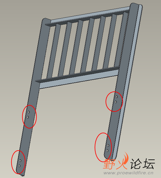

这个架子上的8个孔  为了保证加工精度
像这种焊后加工的孔  我在(PRT)上没有画   单件零件我都没有开孔
装配之后(asm)才开的孔
正确的画法应该是什么呢?   有没有大神帮我解决一下疑惑

你只care成品尺寸是否满足公差即可
从画图来说:先打孔再焊接,还是先焊接再打孔,没那么重要

我是图纸先画好孔,零件不标注孔的尺寸,文字注释焊接后再开孔,然后在组件图上标孔的尺寸
回复 顶 1 踩 0

这就是正确的画法

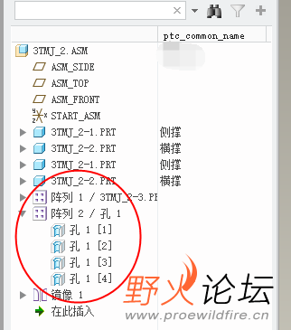

只要你别参照打孔就行。要不然咋变红的都不知道。

试试装配状态,做个拉伸去除

谢谢老师  受教了

你的就是零件开孔但是工程图就标记焊后加工,然后再ASM的工程图上表示即可
谢谢老师  受教了
