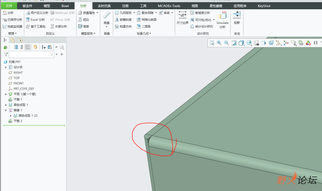

钣金平整的时候,怎么突然没有缺口了?
如下图1,是我用9.0版本的绘图,以前一直都是有折弯缺口的,现在突然没了

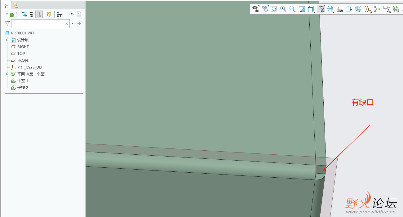

图2,是我用CRE012.0的绘图,是正常的有缺口

发表于 2025-8-23 08:29 | 显示全部楼层
重新设置拐角止裂槽
