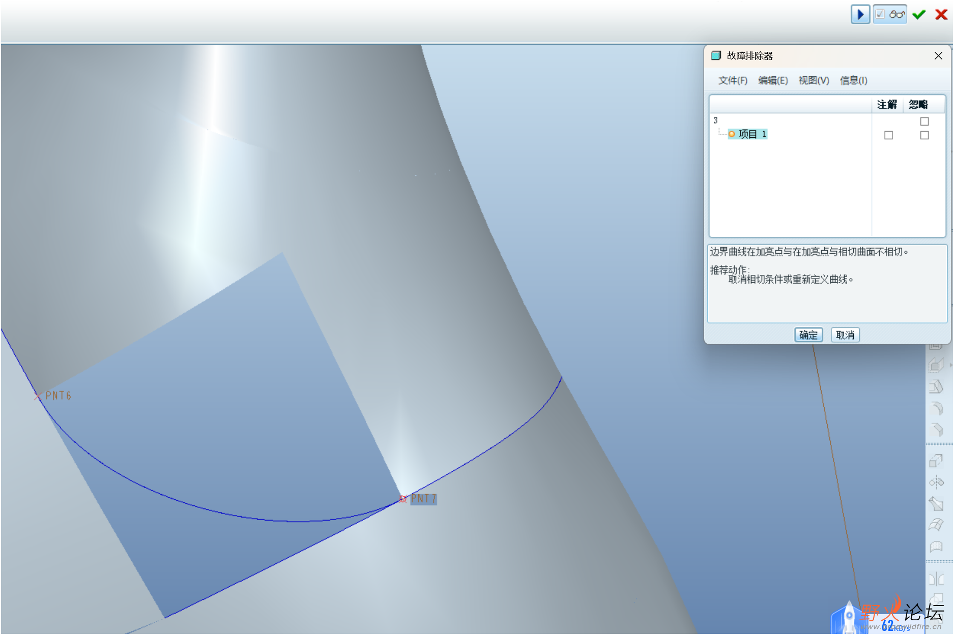

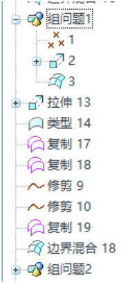

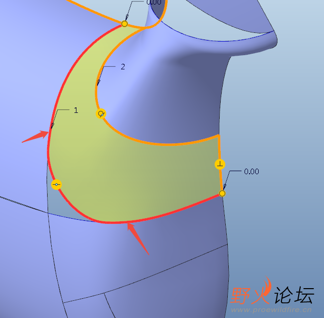

如图可见,我这里拉伸切除了一条边用以形成四边面,然后边界混合,但是边界混合约束相切的时候报错,4边都约束不了相切,不知该如何办.具体遇到问题的步骤已经组好.下面还有个类似的问题,应该是同一个原因导致的.不知道各位老大们有没有好办法约束相切呢

这是出现问题的步骤
这是出现问题的步骤

发表于 2025-8-22 16:06 | 显示全部楼层
你切开后,线都没相切

 楼主| 发表于 2025-8-22 16:49 | 显示全部楼层
Pancu07 发表于 2025-8-22 16:06
你切开后,线都没相切
是啊,可是该如何保证相切呢,这个好像就比较苦恼了,切的线好像不好做相切吧,如果不用切还有没有好方法呢

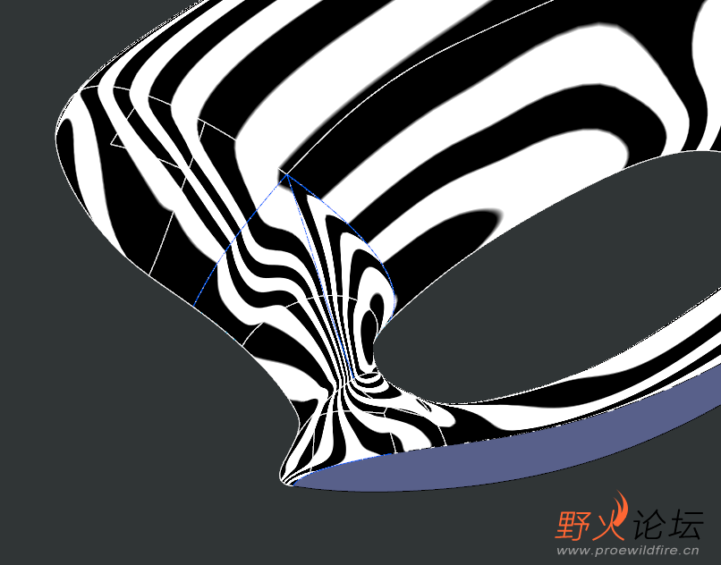

发表于 2025-8-22 17:28 | 显示全部楼层
ybb 发表于 2025-8-22 16:49
是啊,可是该如何保证相切呢,这个好像就比较苦恼了,切的线好像不好做相切吧,如果不用切还有没有好方法呢 ...

 楼主| 发表于 2025-8-22 18:09 | 显示全部楼层
Pancu07 发表于 2025-8-22 17:28
你的大面都没相切,切开后肯定不相切了啊换个思路吧[attachimg]295456
哦原来是这样,谢谢您了,我去换个思路去,谢谢了啊

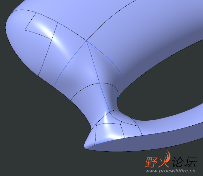

1014
1394
发表于 2025-8-24 15:17 | 显示全部楼层
重新做了条线。
