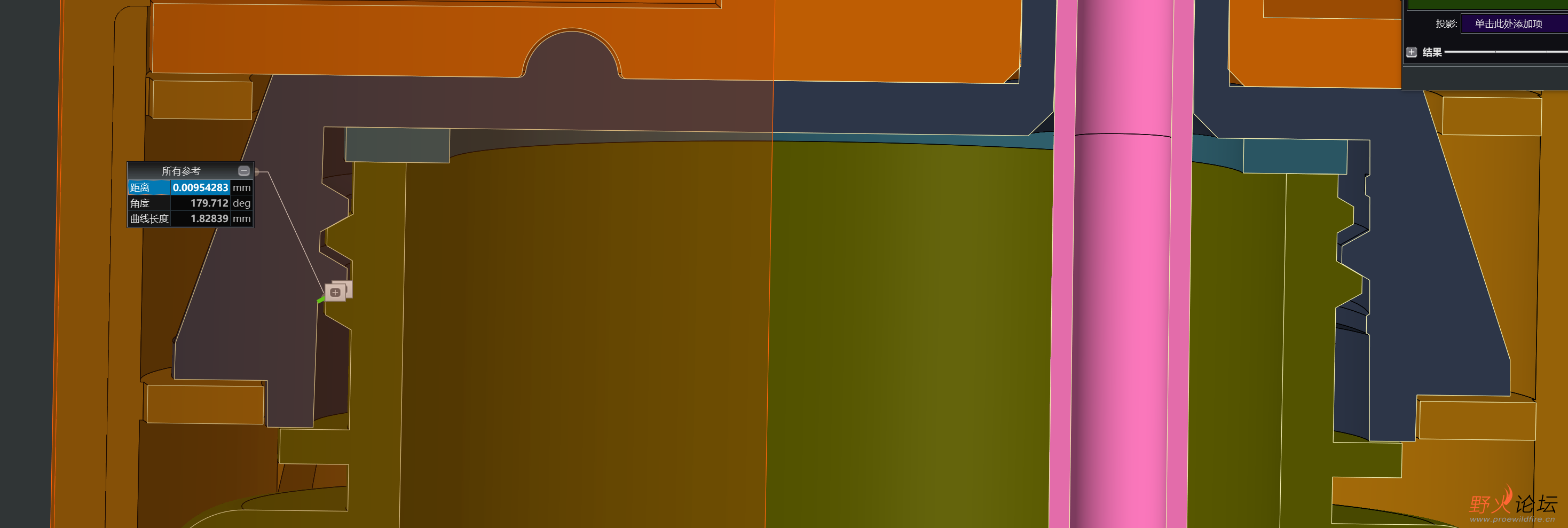

各位老师傅帮忙看看这个螺纹可以吗,一般螺纹留多少间隙

有密封防水要求吗?我做过的只是要求拧紧,间隙0.15mm...

O-ring在终止配合面做密封的思路去干,
螺纹多次拆卸会磨损的

什么意思呢,没太懂,间隙一般给多少呢

按照国标螺纹画,间隙可以留大一点,3D打样试试,不行就改一次

密封防水,不是用螺纹密封。
