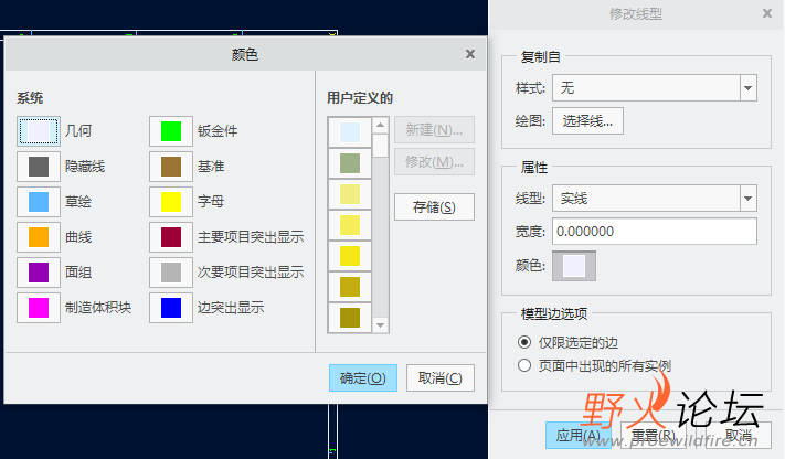

请教坛友,问一下为什么CREO工程图中,线型用户定义新建颜色是灰色无法选中选用,朋友的却可以使用,CREO版本同样7.0版本

楼主问题解决了吗?怎么解决的?

没有,现在还没有个解决办法

你也用他的配置文件就可以了。

每个人配置不一样,直接用别人的我自己都不习惯
