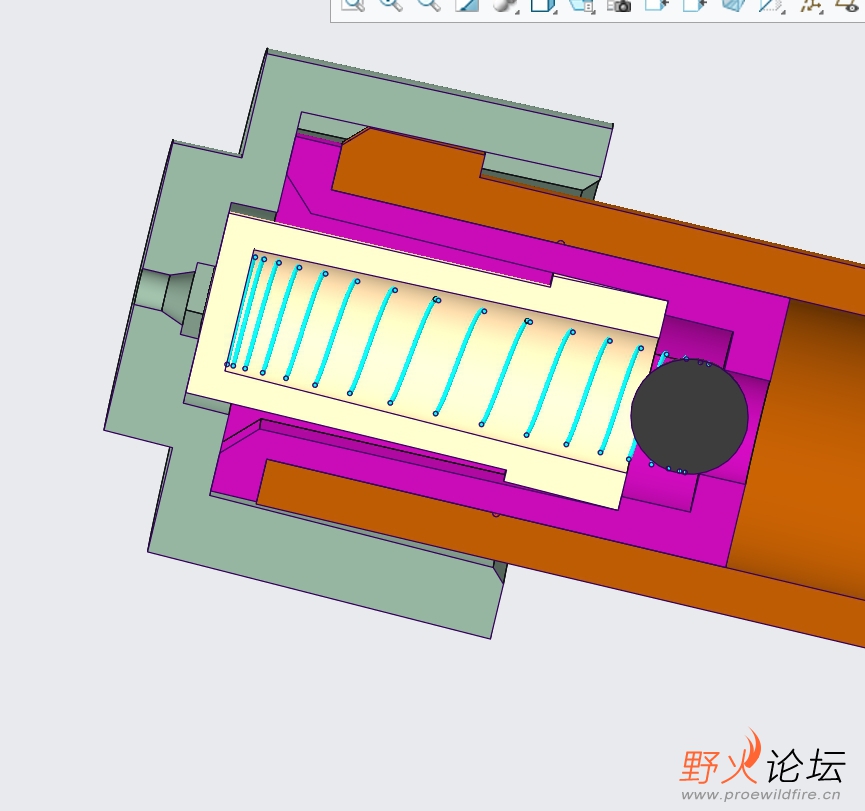

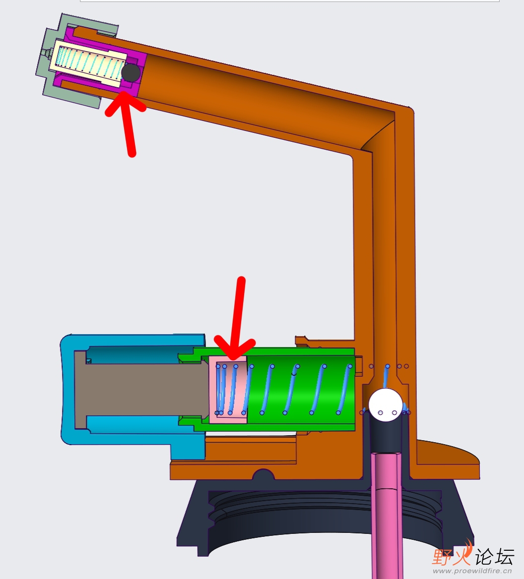

做出来打手板喷不了水,是结构上的问题吗?结合竞品做出来的,竞品在红色箭头上用的材料是软的,但是我打出来的3d是硬的,没有办法放的进去,不知道是不是因为密封的原因?里面的小球单向阀也不动,有没有老师傅帮忙看一下给点建议的,可以有偿,但是价格不高,因为工资不多。

发表于 2025-8-16 13:05 | 显示全部楼层
配合的面需要密封起来,下面的活塞用LLDPE尽量做软,这样才能形成真空。

 楼主| 发表于 2025-8-16 15:24 | 显示全部楼层
请问一下,注塑时候用tpe材料可以吗,打手板验证怎么验证呢

发表于 2025-8-16 15:30 | 显示全部楼层
那个是活塞吧,TPE太软了,推的时候可能拧成一团又做不成真空了,你拆个化妆品的泵头就知道了

 楼主| 发表于 2025-8-16 15:55 | 显示全部楼层
kusoray 发表于 2025-8-16 15:30
那个是活塞吧,TPE太软了,推的时候可能拧成一团又做不成真空了,你拆个化妆品的泵头就知道了 ...
对,有拆过竞品,他那个也是软的,但是不知道用的什么材料,请问一下我这个喷水结构有问题吗?

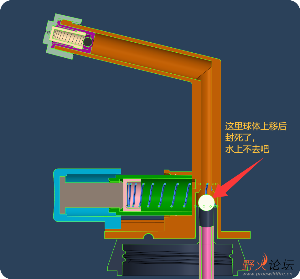

发表于 2025-8-16 21:07 | 显示全部楼层
个人理解,不知是否正确?
