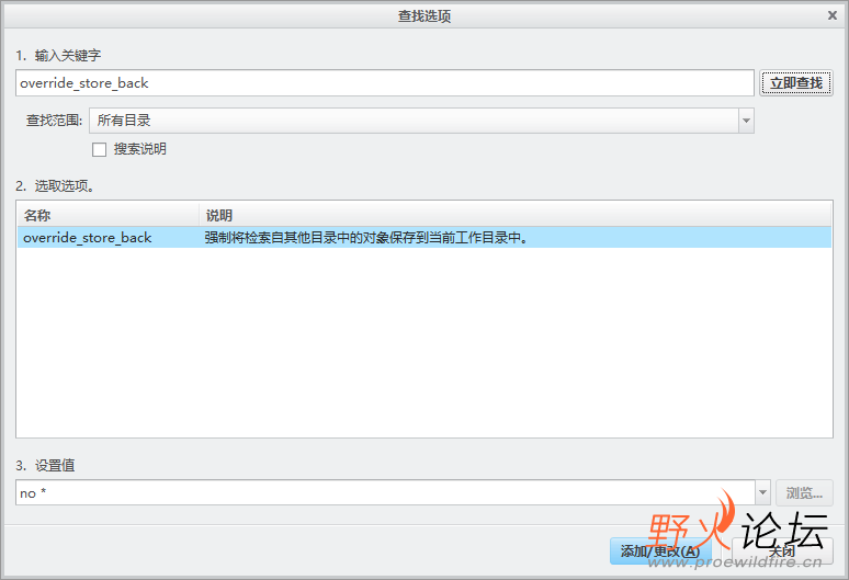

装配体自动保存标准件副本,怎么更改配置选?,我不希望自动保存标准件副本,这个怎么设置?

改这个配置就好

已经解决,除了楼上说的,这个也需要更改一下
