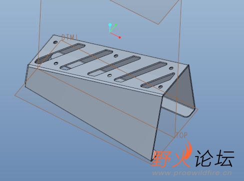

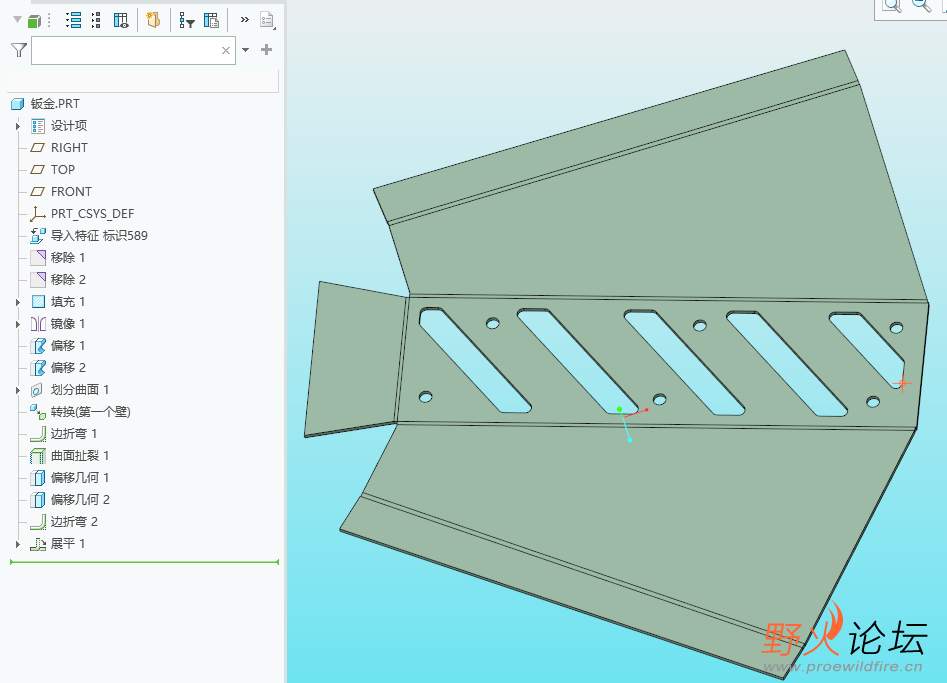

这个转钣金怎么展不开,大神帮忙看看

先分析看一下,这两个面有问题 把圆角和缺口去掉,方便后面操作 正常展开 附上处理后的STP文件,可直接转钣金展开
870
1171
发表于 2025-8-13 10:17 | 显示全部楼层

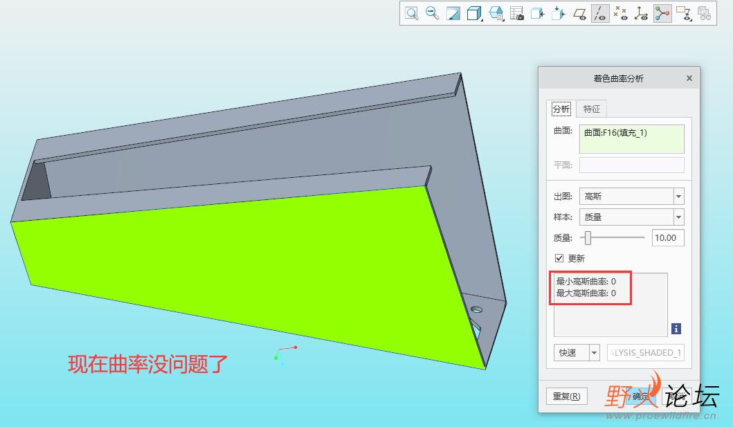

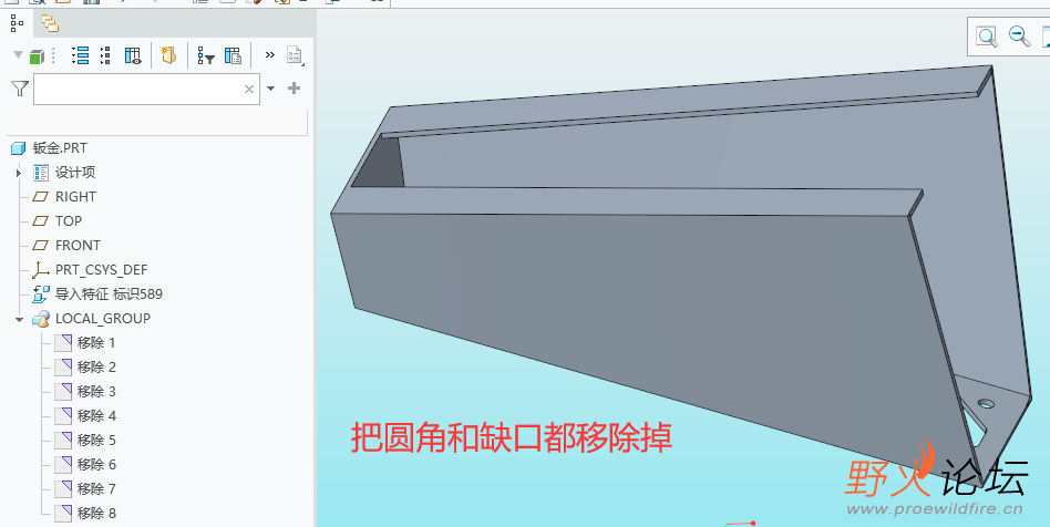

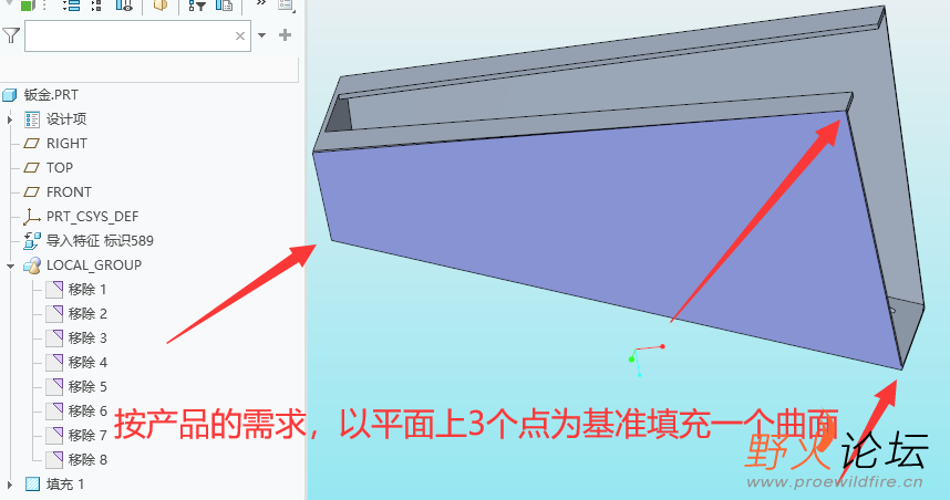

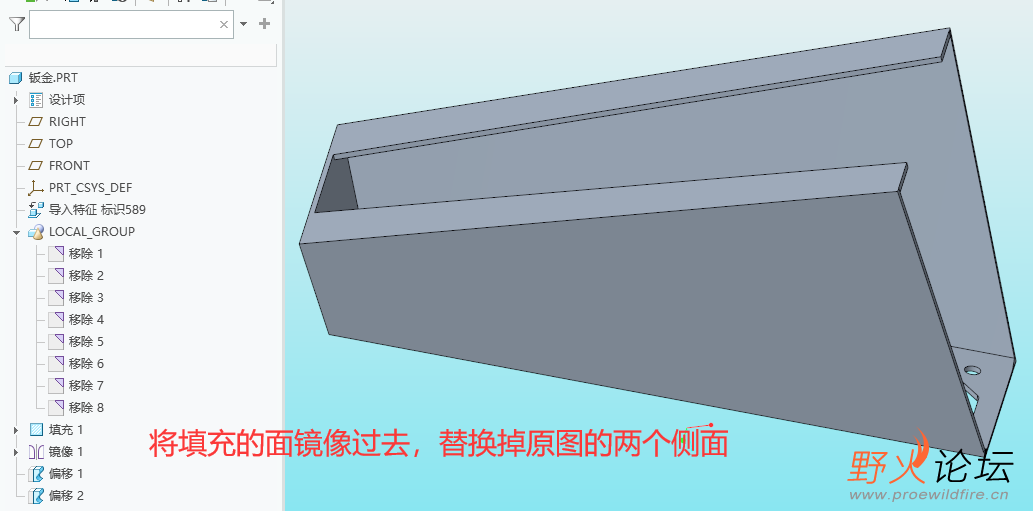

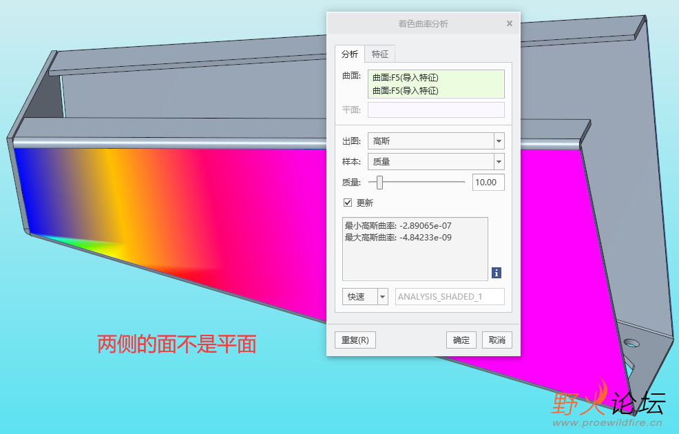

先分析看一下,这两个面有问题
把圆角和缺口去掉,方便后面操作
正常展开

有一个面厚度不是1.5

角上有问题,我用钣金折弯做了一个,可以展平啊。
180
211
发表于 2025-8-13 11:09 | 显示全部楼层
你试下,应该没问题

可能是转换成STP以后,角上就有问题了,直接照着模型画出来,是没问题的!

不行就展平面组在加厚咯

壁厚不均匀
