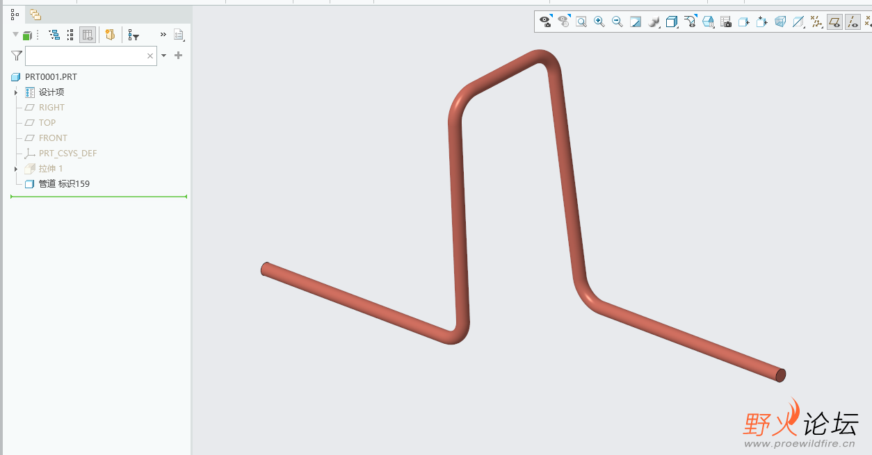

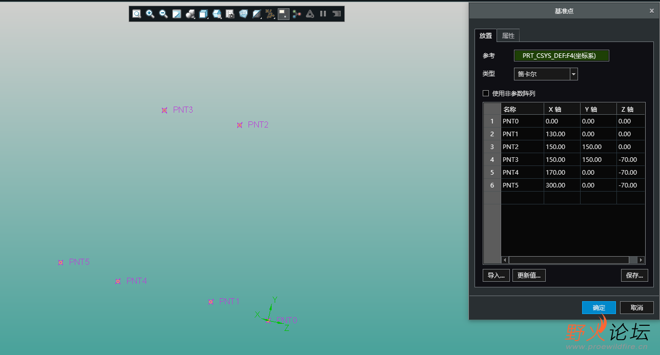

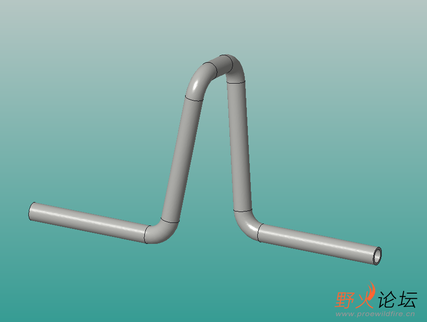

看到一种通过布置基准点,来制作不在同一平面的弯管的方法;
复现一下供大家欣赏;
文件类型:prt
creo版本:2.0
wanguan.prt.zip
136.77 KB, 下载次数: 42

我感觉有点困难,毕竟点的坐标很难准确的定位上去,特别是复杂点的挂钩。不过这个思路也很好,如果能做复杂的曲面,通过基点先布好,那就不用搞七搞八的做线切面布面了

yunbao 发表于 2025-8-12 16:50
我感觉有点困难,毕竟点的坐标很难准确的定位上去,特别是复杂点的挂钩。不过这个思路也很好,如果能做复杂 ...
说到点上了
