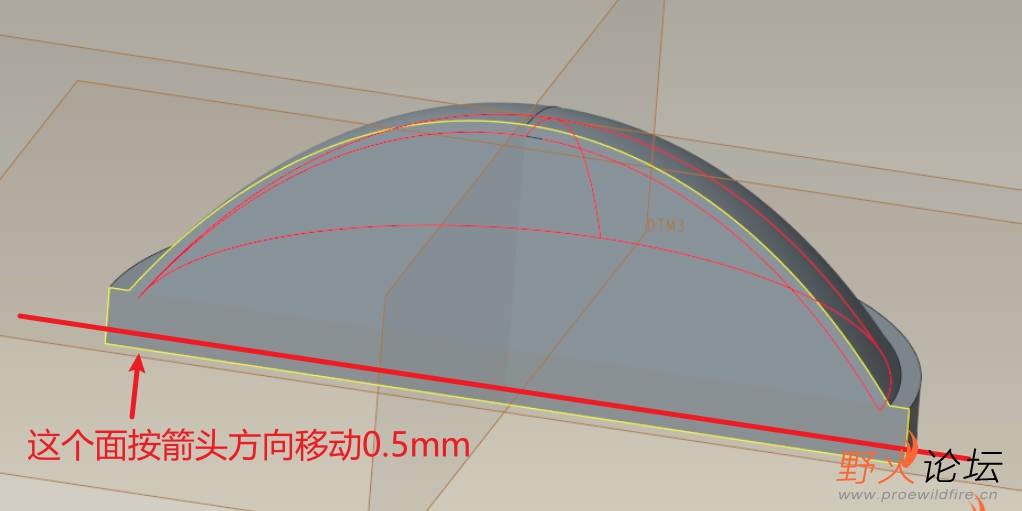

不是很懂模具,现在客户要前模降面50个丝,那我对应产品的前模上的面就往内偏移50个丝,多余的切除是吗?
大佬们,帮忙看看prt文档的做法是降面了吗?
直接看10楼

发表于 2025-8-12 08:16 | 显示全部楼层
按图修改一下就好,别的不变

81
126
 楼主| 发表于 2025-8-12 09:15 | 显示全部楼层
ksdesign 发表于 2025-8-12 08:16
按图修改一下就好,别的不变
如果我的产品弧面出的是前模,那个凸台出的是后模呢?那么操作方式就是:1.产品分割成两个实体,一个是弧面的实体,一个是凸台的实体;2.把弧面实体的底部切除50个丝,然后下移50个丝和凸台接触;3,重新把两个实体合并。是这个操作吗?
2831
281
4027
宣传大使勋章希望之星勋章热心助人勋章优秀会员勋章嘉宾勋章
发表于 2025-8-12 09:34 | 显示全部楼层
降面50条后产品是不变的,只是模仁厚度薄了,如果理解不了就先把产品和分型面复制下来,然后模仁正面切掉50条,相当于先磨掉板厚,再把复制下来的面往切掉的方向平移50条,再和模仁求差出来。

 楼主| 发表于 2025-8-12 09:40 | 显示全部楼层
kusoray 发表于 2025-8-12 09:34
降面50条后产品是不变的,只是模仁厚度薄了,如果理解不了就先把产品和分型面复制下来,然后模仁正面切掉50 ...
我很难理解,这样,我用creo画出来,你帮忙看看是否正确.。
81
126
 楼主| 发表于 2025-8-12 09:43 | 显示全部楼层
假设弧形出的是前模,凸台出的是后模。看我这个操作是否降面了?
