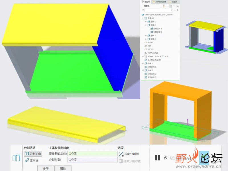

一、组件分解与模块化设计
‌主体分割法‌
使用“分割主体”指令将焊接件分解为独立钣金件或加工单元,通过基准平面或曲面切割保留多部件关联性
。此方法比传统切割更灵活,可保留完整装配关系,便于后续调整。

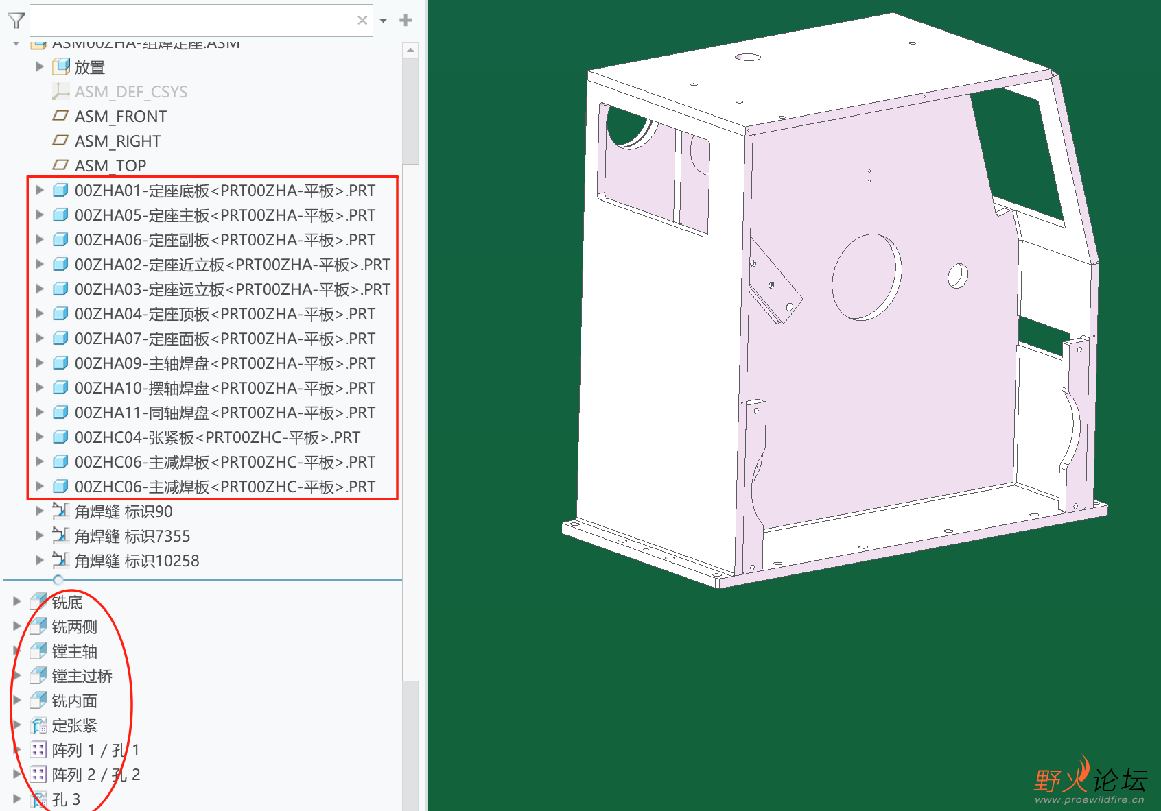

我们是按照实际的下料、组合、焊接、加工顺序,从板料组装开始,在装配图里再加工去除材料加工平面、孔。零件图是装配件,下料图是用于装配的板料或管料、棒料。这样的话,下料需要预留加工余量,但不容易出错.
问题是,在装配件里,不能倒角、圆角,寻更优办法中。。。
